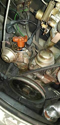

•Zündzeitpunkt mit Glühlampe eingestellt (Bild dazu im Anhang)

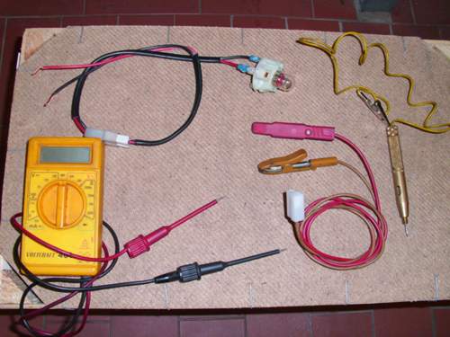

@thefrido82 schrieb am 5. Oktober 2019 um 18:21:28 Uhr:
@tommel1960 schrieb am 5. Oktober 2019 um 09:01:58 Uhr:
hab keine Prüflampe, dass ich das nachsehen könnte, oder meinst du es reicht eine Glühbirne mit 2 Kabeln?
Sowas reicht eigentlich, um den Motor zum Laufen zu bekommen. Und natürlich die 0,15 & 0,4 mm Fühlerlehre. Besorg Dir solche Pikserprüflampe, und so ein Multimeter, aus dem Baumarkt. Braucht man immer mal, den der Käfer hat keine OBD Steckdose zum Auslesen🙂.
1-pruefgeraete

Lampe geht genau bei Markierung aus. Kondensatorabstand auch genau 0.4mm am höchsten Punkt.
Aber bei Markierung zeigt der Verteilerfinger auf Zyl. 3 ? Stimmt das?

@thefrido82 schrieb am 13. Oktober 2019 um 18:01:46 Uhr:
Natürlich stimmt das, aber eben nicht für die Zündeinstellung! Deswegen gilt es ja, den Verteiler zu öffnen, um tatsächlich auf Zylinder 1 einzustellen!
Der Nocken des dritten Zylinders ist versetzt, um die thermischen Probleme des Dreiers etwas zu kompensieren - wenn Du am Dritten einstellst, ist alles daneben!
Somit die KW nochmal um 360° drehen und der Verteilerfinger ist auf Zylinder 1. Jetzt muß es stimmen.

Achja genau! Blöder Denkfehler!
Wobei wir da auch schon mal nen Thread drüber hatten, und da war die überwiegende Meinung, dass die Verteiler aus dem Mex-Zeitalter symmetrisch sind und es den Nachlauf für den 3. Zylinder nicht gibt. Bei meinen letzten beiden Motoren konnte ich jedenfalls keinen Unterschied feststellen, und ich beobachte da auch recht pingelig.
Was natürlich nicht ausschließen mag, dass er einen deutlich älteren Verteiler drin hat, bei dem das noch so ist, dann wäre es in der Tat fatal. So einen Kandidaten hatte ich zwischendurch auch mal drin, sah auf seinen Bildern hier aber jetzt nicht danach aus.
