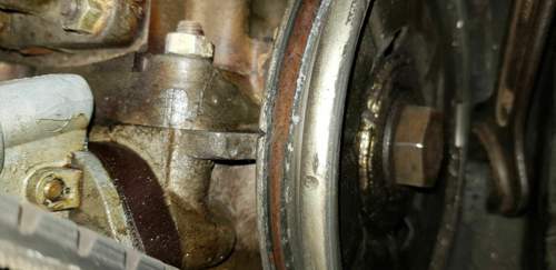

Motor startet halbwegs gut, läuft auch im Leerlauf, aber nimmt Gas nicht gut an und stirbt nach höheren Drehzahlen ab (wenn man mal mehr Gas gibt, und er dann wieder in den LL übergeht). Am Schluss vom Video geht der Motor dann auch aus.
[Was hab ich bis jetzt gemacht]
•Ventile eingestellt (Überschneidung der Ventile auf Zyl. 1, dann gegenüber Zyl. 3 mit 0.15mm Fühlerlehre eingestellt usw.)
•Umluftabschaltventil klickt/funktioniert
•Vergaser manuell gereinigt
•Dichtungen/Membrane sind keine sichtbar gerissen
•Starterklappe/Startautomatik eingestellt (Klappenabstand zum Gehäuse 2mm)
•Zündzeitpunkt mit Glühlampe eingestellt (Bild dazu im Anhang)

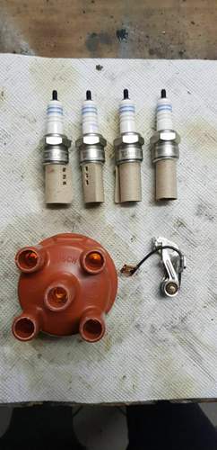

Ich denke, das Problem liegt an der Verteilerkappe. Da gibt es ja ein Foto, auf dem man sieht, dass in einem der Anschlüsse der Metallkontakt fehlt. Das wurde ja auch schon einmal angesprochen, aber es erfolgte keine Reaktion darauf.
Am Ende der Zündkabel muss ein Kontakt vorhanden sein, so wie es auf dem einen Foto zu sehen ist, aber in der Verteilerkappe muss ebenfalls in jedem Anschluss ein metallischer Kontakt vorhanden sein. Dieser fehlt offensichtlich an einem Anschluss (siehe Fotos), so dass die Hochspannung, wenn überhaupt, nur sehr rudimentär am entsprechenden Zündkabel ankommt. Die betroffene Zündkerze wird so gut wie nie zünden!
Also unbedingt die Verteilerkappe erneuern und am besten auch die inzwischen wohl nasse Zündkerze trocknen/reinigen/ersetzen, undd der Motor sollte normal laufen.

Habe gerade das Video angesehen. Hört sich stellenweise an wie ein Bulldog. Hast du geprüft, ob wirklich jede Kerze funkt? Hast du evtl die Kabel beim aufstecken vertauscht/nicht ganz aufgesteckt (auch auf dem Verteiler)?
Das werde ich noch überprüfen! Habe ganz vergessen, dass ich nur eine Kerze vom Zyl. 4 rausgedreht hab. Die anderen muss ich mir natürlich auch noch ansehen !
Die Zündkerzen wollte ich eigentlich eh alle austauschen!
Hi, lese gerade mit! Es gibt Kerzenstecker zum dazwischenstecken, die sind rot/
transparent , da siehst du genau ob das im Kabel funkt! Dann könnnte aber imernoch die Kerze defekt sein . Gruss Jo

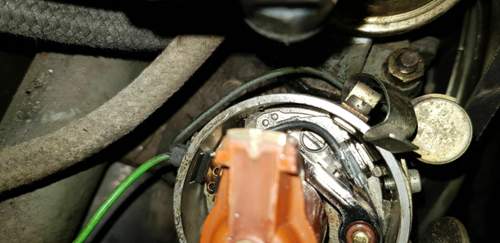

Mir ist gerade aufgefallen, dass die Motorgehäuse Markierung nicht mit der Markierung vom Zündverteiler zusammenpasst..?
Also: springt schwer an, muss mehrmals bisschen Gas geben. Dann läuft er kurz (hört sich auch gut an) aber nach 5 sekunden geht er aus.
Würde auch laufen, wenn die Kabel richtig gesteckt sind. 1. Zylinder da wo der Finger steht. Sonst Verteiler rausnehmen, richtig einsetzen, Kabel auch richtig umstecken. Dann Schließwinkel/Zündung einstellen. Verteilerantrieb ist schrägverzahnt, beim einsetzen darauf achten.
Themenstarteram 4. Oktober 2019 um 18:35
@tommel1960 schrieb am 4. Oktober 2019 um 20:19:37 Uhr:
Kabel sind richtig gesteckt, Schließwinkel auch mit 0.4 mm Fühlerlehre eingestellt.
Kerbe und Finger ist ja nur etwas verstellt. Der Verteiler paßt nur einmal, der schrägverzahnte Antrieb sitzt etwas tiefer. Wenn das nicht passen würde (Kerbe 180 ° verdreht), muß einer den Antrieb falsch eingesetzt haben. Wenn der Kontakt bei geöffneten Nocken 0,4 mm hat, Verteiler zurückdrehen, wieder in Drehrichtung, bis der Kontakt öffnet. Besser ist mit Prüflampe, Klemme 1 der Zündspule/ Prüflampe/Masse. Bei eigeschalteter Zündung in Drehrichtung drehen, bis Lampe angeht. Das ist der ZZP. Genauer ist es mit Stroboskoplampe, Kerbe anblitzen, Verteiler festziehen. Hat er eine, oder zwei Markierungen auf der Riemenscheibe? Normalerweise eine 7,5°, und eine OT Markierung.
Fällt mir noch was zum Thema Kontakteinstellung ein. Bekam einer seinen Käfer nicht zum Laufen, ca 2 Wochen lang versucht. Der hatte alles neu gemacht (Kerzen, Kabel, Zündspule, Kontakte), und sprang nicht an. Der hatte den Begriff Schließwinkel, und Kontaktabstand verwechselt :o. Den Kontakt im geschlossenen Zustand, also zwischen den Nocken auf 0,4 eingestellt. Im "geöffneten" Zustand hatte der Kontakt dann 1 cm, konnte so nicht anspringen. Derjenige hatte übrigens bei VW gelernt, als die Käfer vor 40 J das Straßenbild beherrschten. Sehr blöder Fehler, der ihm da passiert ist :D.
@thefrido82 schrieb am 4. Oktober 2019 um 19:52:31 Uhr:
Doch, stimmt überein. Das am Verteiler ist nur eine Markierung, die sagt: "hey Schrauber, im Grunde passt das jetzt ungefähr zusammen." Ist doch klar, da kommt noch die Verstellung und all das...
-> Apropos Verstellung. Wenn Du im Bild 2 den Verteilerfinger anfasst und ein bisschen nach rechts (im Uhrzeigersinn) drehst, kannst Du das? Und schnackt er dann ohne Mühe zurück auf einen definierten Anschlag? Das wäre dann die Fliehkraftverstellung, die muss funktionieren. Nicht, dass er rechts hängengeblieben ist, was bei rostigen Verteilern manchmal vorkommt.
-> Zum Thema Kontaktabstand: mach mal bitte eine Gegenprobe wie ich es weiter vorne beschrieben habe, und schaue, ob die Prüflampe wirklich nun ein An/Aus-Verhältnis von ungefähr 3:2 hat. Ist das so? Diese Fühlerlehren-Gynäkologie ist mir suspekt.
-> Wegen des Ausgehens: Da scheint jetzt dann doch der Vergaser zu resignieren. Immerhin hattest Du ihn auf ein 3-Zylinder-Renndingsbums eingestellt, bzw. überhaupt noch nicht eingestellt.
Probier mal, ob Du ihn mit leichten, schnellen Gasstößen (Pumpen) etwas länger am Leben halten kannst. In dem Falle kriegt er nicht genug Sprit im Leerlauf. Das andere Extrem wäre: er ersäuft in der Suppe, das ist aber nicht typisch bei einem Käfer. Dann kriegst Du ihn anschließend auch nicht mehr an.
