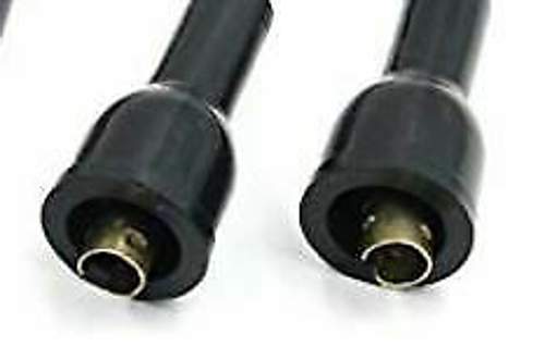

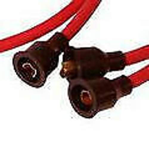

Hab nämlich eine Frage zu den Zündkabeln. Warum gibt es zwei verschiedene Arten von Zündverteiler-Stecker? Oder kann man beide verwenden? Auf Bild 1 sieht man soeinen, welchen ich gerade auf der Verteilerkappe drauf hab. Im Internet finde ich aber fast nur diese auf Bild 2. Die Frage ist jetzt ob ich diese auf Bild 2 auch verwenden/aufstecken kann.

Zündverteiler-Stecker welchen ich habe
Zündkabel neu aus Internet
Zündkabel 2 neu aus Internet
