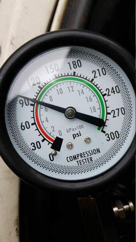

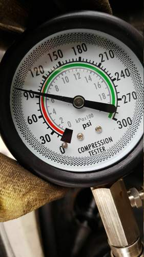

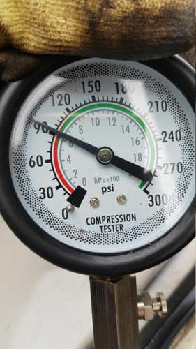

Was ich gemacht habe:
1. Ventile nochmals eingestellt.
2. Kompression getestet:
War auf allen vier Zylindern ziemlich gleich. Das konnte also schonmal nicht der Grund sein warum die rechte Seite nicht lief.
Im Internet ist beim 34PS Motor eine Tabelle wo 6-9 bar angegeben sind, denke also das passt.
