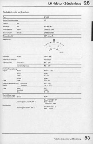

145 T 1 sollte verbaut sein, paßte auch bei meiner Zündapp Mofa. Auch wenn Kerzen mit höheren Wärmewert eingebaut sind, würden die nicht so stark verrußt sein. Schwimmernadelventil wurde ja schon erwähnt. Ich würde nach abstellen des Motors Luftfilter abnehmen, die Schrauben des Vergaserdeckels lösen, Deckel vorsichtig abnehmen. Dabei die Dichtung nicht beschädigen. Benzin sollte so etwas über 3/4 in der Schwimmerkammer sein. Den Schwimmer rausnehmen, kontrollieren, ob der undicht ist, also mit Sprit befüllt ist. Das Nadelventil soll beim reindrücken nicht Haken, Der Schwimmer soll ebenfalls leichtgängig sein, und nicht klemmen.
Ich hatte bei solchen Problemen (fettes Gemisch) : Fremdkörper im Nadelventil, oder verschlissen, so daß es nachtropfte - lose, oder falsche Hauptdüse - verstellter, oder undichter Schwimmer - Kaltstarteinrichung defekt - Fehler in der Beschleunigungseinrichtung, wo Sprit gezogen wurde.
Bei Undichtigkeiten im Ansaugtrakt (Dichtungen, Drosselklappenwellen, Unterdruckschläuchen) würden die Kerzen eher weiß aussehen, läuft dann aber auch so besch..
Trotzdem muß die Zündanlage (Kontakte, Schließwinkel, Zündung, Kappe, Kabel, Finger, Kerzen), Kompression, und auch das Ventilspiel i.O, bzw geprüft sein.
Foto: Daten vom 1,6 T 2 Bullimotor
083-zuendung-t2-1
