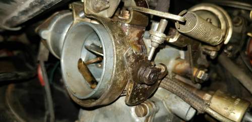

Ich sage ja. Ohne den mal richtig zu fahren, würde ich auf das Kerzenbild nicht so viel geben... Der läuft momentan zu 95% der Laufzeit überfettet, durch die starterklappe (sofern sie denn funktioniert)
@tommel1960 schrieb am 28. September 2019 um 08:32:28 Uhr:
Oder zieh an der Zündspule Klemme 15 (schwarz) ab. Motor starten (lassen), springt aber nicht an. Das geübte Ohr hört, ob bei Startdrehzahl alle Zylinder komprimieren. Hat einer weniger, oder nichts, "humpelt" er. Evtl das auf Video aufnehmen, und hier reinstellen.
So schwarz wie die Kerzen sind, ist der überfettet. Die obere Starterklappe am Vergaser steht bei warmen Motor senkrecht???
Sieht man ja am Video, dass die Stufenschraube ganz unten ist ergo is die Starterklappe oben vollständig geöffnet.

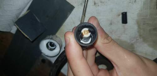

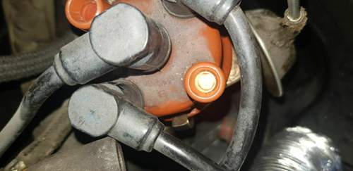

Übrigens: Sollten diese Kontakte bei mir im Kabel nicht eigentlich auf der Verteilerkappe sein?
Habe NGK BR8HSA Kerzen bestellt, sollte doch passen (im Rep. Leitfaden stehen zwar B5HS, aber der Unterschied wird ja wohl nicht allzu groß sein, oder?).
Fehlt da in der hinteren Buchse der Kontakt? Da glänzt es nicht gold
Ich glaube das was du meinst, steckt bei mir in der Verteilerkappe drin.
Auch ein Trugschluß - die Starterklappe könnte klemmen; ist ja nicht fix mit der Stufenscheibe verbunden...
Beweisfoto 😉
Noch was: ZK Elektrodenabstand über 1mm *facepalm* (zumindest bei einer ZK)
Soll: 0.6 bis 0.8 mm
Kein Wunder, dass der Motor nicht rund lief.
Aber bin extrem erstaunt was der Motor kann. Startet mit 3 Zyl., ZK hinüber, alles voller Oxidschicht.. Moderne Motoren könnten da nie mithalten 😁
