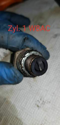

•Zündkerzen sind schwarz
•Wenn man die Hand zum Auspuff hält und Gas gibt, kommen manchmal kräftigere Luftstöße mit schwarzem Rauch raus

Schwarze Kerzen😕 Zu wenig Luft, oder zu viel Kraftstoff. Schlechte Kompression würde eher einen Zylinder betreffen, dann sind aber nicht alle Kerzen betroffen. Trotzdem kann Kompression messen nicht schaden, dann weiß man ungefähr, wie es dem Motor geht. Wenn ein Zylinder wenig hat, würde er unrund laufen, weniger Leistung haben. Bring erstmal die Zündanlage in Ordnung. Hat der Finger Risse ? sieht so aus.

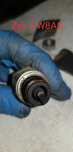

Da tut (mindestens) ein Zylinder so ziemlich gar nix.
Zieh einmal bei laufendem Motor einen Kerzenstecker nach dem anderen ab (und danach wieder aufstecken - also immer nur jeweils einen) - oder auch die Zündkabel am Verteiler.
Wenn Du merkst, daß sich dadurch genau nichts ändert, dann merkst Du, daß der jeweilige Zylinder sowieso nix tut.
Dann an die Fehlersuche...

Ob die anderen auch schwarz sind (was ich schon glaube) , habe ich noch nicht nachgesehen. Das werd ich morgen erldeigen! Teile sind bestellt 😉

Gute Idee! Dann wäre wohl bei dem Zyl. die ZK kaputt sehe ich das richtig? Bzw evtl. zu wenig Kompression wenn der Kolbenring tot ist, oder?
Muss nicht nur an der Kerze liegen. Kabel kaputt, Stecker irgendwo nicht richtig drauf, Korrosion...

Du hattest vollkommen recht! Kabel vom 2. Zyl. --> tot. Mit Kontaktprüfer piepst da nix! Die ZK ist dementsprechend auch feucht...
Na dann - hau weg, den Dreck! 🙂
Die Kerzen sehen aber alle grausam aus - nach total überfettet...
Wie alt ist der Luftfilter??? (Ich nehme an, Du hast schon ein Papierdingens...)
Startautomatik öffnet vollständig?
@Naxel63 schrieb am 27. September 2019 um 22:38:07 Uhr:
