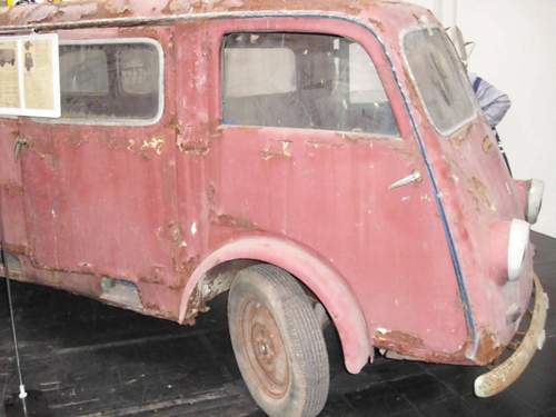

Mal zur Aufmunterung. Gesehen bei der IAA. Ein VW Luftgekühlter Motor, in einenem Gudbrod Kleinnlaster,
17
Irres Fahrzeug...
10-gutbrod-bj
Könnte man FAST mit nem VW Bus verwechseln... :D
Sehr zerbrechich..
11
So eine "Katastrrophe"wäre eher was für die "Steel Buddies"
