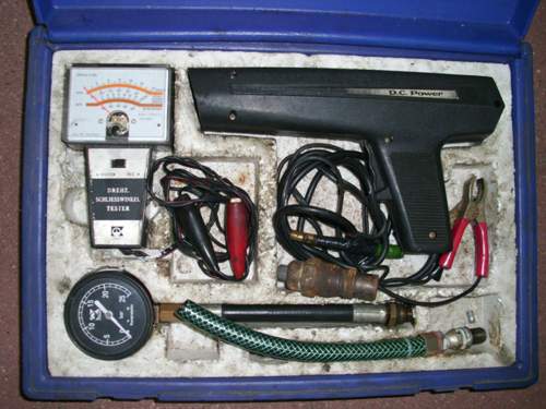

Z1-stroboskoplampe

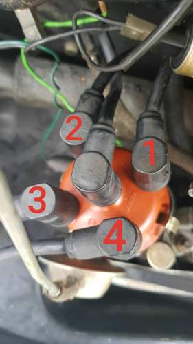

Habe während er lief Zündkabel abgezogen. Linke Seite hört man sofort wenn man ein Kabel abzieht. Aber bei der kompletten rechten Seite ändert sich nix! Warum weiß ich nicht, denn Strom kommt an der ZK an (Kabel funktioniert also), das hab ich überprüft. ZK ist auch neu! Verteilerkappe auch.

Ok - Scherz beiseite - hast Du womöglich die beiden Kabel der rechten Seite vertauscht?

Besorg dir so ein einfachen Prüfer, damit man weiß wie es mit der Kompression aussieht. Der muß ein Schlauch haben, damit man ihn um die Ecke ins Kerzengewinde bekommt.

Kabel sind richtig.
Ich meine nun zu behaupten, dass er jetzt auf allen 4 Zylindern lauft! Ich werd gleich dazu alles anhängen!
