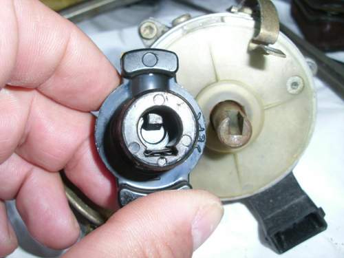

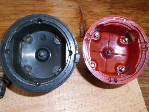

Nein, Verteilerkappe paßt nur einmal (Aussparrung, oder Nopsi, der ins Verteilergehäuse paßt), genauso wie der Verteilerfinger. Gibt aber immerwieder "Spezialisten" die die Kappe, oder Finger mit Gewalt falsch aufsetzen. Dann dreht der Finger z.B. an der falschen Stelle mit. Oder Kappe schief aufgesetzt, so daß der drehende Finger die Kappe innen demoliert hat.
2-verteilerkappe-innen
31-nut-im-verteiler
