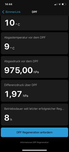

Hab mir jetzt nochmal die Bimmerlink Werte für den Differenzdruck angesehen. Zeigt in der iOS App in Einheit bar wirklich nur 0,00 an. Das ist eine zu geringe Auflösung für den Differenzdruck. In den Einstellungen Einheiten Druck auf hPa einstellen. Das sind dann mbar und damit hast du eine höhere Auflösung.
War etwas verwirrt, weil in der Android App wird Druck in bar mit einer Kommastelle mehr angezeigt (0,000).
