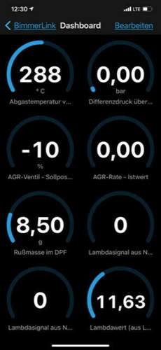

Kein Ablesefehler
Ist bei 30g Rußmasse im Leerlauf ein Diff-Druck von 0,00 bar erwartbar ?
Schwankt die Abgastemperatur wirklich um 400 Grad in weniger als 10 Sekunden ? ( von 600 auf 200 Grad)
Der Diff-Druck muss 3 Stellen nach dem Komma anzeigen.Normalerweise wird der Differenzdruck gleich in mbar angezeigt.Z.B. frisch regeneriert Leerlaufdrehzahl 6 - 14 mbar je nach Aschebeladung.Abgastemperatur ist Last bzw. Einspritzmengen abhängig höher oder niedriger.Die ganzen Daten richtig zu interpretieren ist nicht so einfach.Da muss man sich schon intensiver mit beschäftigen.Wo ist der Fehler in diesem Beispiel Log? (siehe Bild)
Für mich erscheinen die Werte alle zu niedrig. Viel zu lange 0 mbar, und auch nachher bei Vollgas ist das sehr wenig.
Ja richtig.Um das einfach auszudrücken sagen wir einfach mal der Differenzdruck ist unplausibel.Aber ohne Aussetzer und gleichmäßig zu niedrig.Rohrleitung vom DPF zum Drucksensor mit einem kleinen Draht gereinigt und das Problem war behoben.
