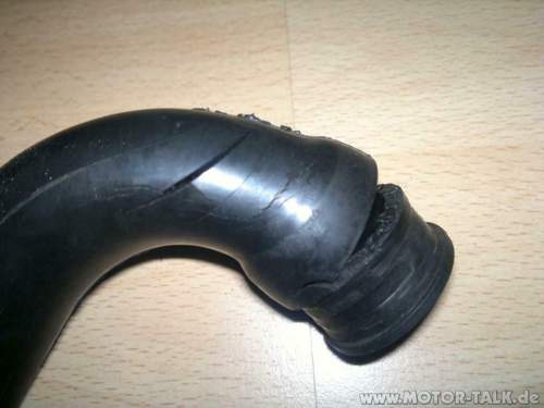

Hallo Jungs,
ich habe seit geraumer Zeit ein großes Problem.
Aufgetreten ist es relativ plötzlich: im Leerlauf läuft der Motor echt unruhig und sägt wie sau.
Ich habe versucht es im Ausschlussverfahren zu reparieren.
1. Luftmassenmesser gewechselt
2. Leerlaufregeler getauscht
3. Schläuche geprüft.
Dann habe ich per Zufall den Unterdruckschlauch vom Kraftstoffdruckregler abgezogen und er lief wunderbar ruhig. Sobald ich Ihn wieder draufstecke mega unruhig und geht fasst aus.
Ich habe daraufhin den Kraftstoffdruckregler getauscht, aber daran lag es auch nicht.
In meiner Werkstatt wurde der Bmw dann ausgelesen und es wurde angezeit:
Motortemperatur
Drosselklappe und als Folgefehler: Lambasonde.
Was genau kann nun an der Drosselklappe kaputt sein?
Der Sensor?
Mein 2. Problem ist seit heute aufgetreten.:
Die ABS Leuchte leuchtet dauerhaft. wie finde ich heraus ob das einer der Sensoren ist und wenn welcher? oder kann es auch das Steuergerät sein?
Ich hoffe Ihr könnt mir weiterhelfen, besonders beim ersten Problem.
Wirklich ALLE? Glaub nämlich, dass da einer ganz schön was weg hat.
Wenig Drehzahl -> Viel Unterdruck -> Wenig Sprit
(Viel Drehzahl) -> Wenig Unterdruck -> Viel Sprit
Durch das Abziehen des Reglers, lässt er mehr Sprit durch in Verbindung mit eventuell einströmender Falschluft könnte das Gemisch dann wieder stimmen und der Leerlauf wird ruhiger.

Ich würde auch stark auf Nebenluft tippen. Besnonders der Schlauch zwischen LMM und Drosselklappe sowie die Schläuche die zum LLR führen.
Ansonsten --> Fehlerspeicher auslesen lassen. Vorzugsweise bei BMW.

Ich habe gestern mal den Poti ausgemessen (Widerstandsmessung) ein Wert lag bei knapp 7kOhm statt 4kOhm. Ich habe mir jetzt einen Poti bestellt und hoffe das er es ist. ansonsten habe ich wieder ein Bauteil ausgeschlossen. 🙂 komisch finde ich echt nur, das wenn ich den Unterdruckschlauch abmache das er dann wunderbar läuft. sobald ich den Schlauch wieder auf den Kraftstoffdruckregler stecke, sägt der wieder. naja ich warte mal auf den Poti und tausch den aus. Ich melde mich dann nochmal ob es das gewesen ist. 😉

Ok werde dann gleich nochmal auf die Suche nach Falschluft gehen, aber erst wenn es sich draußen was abgekühlt hat... 😉 Danke für den Tipp.
Melde mich wenn ich was rausgefunden habe.
