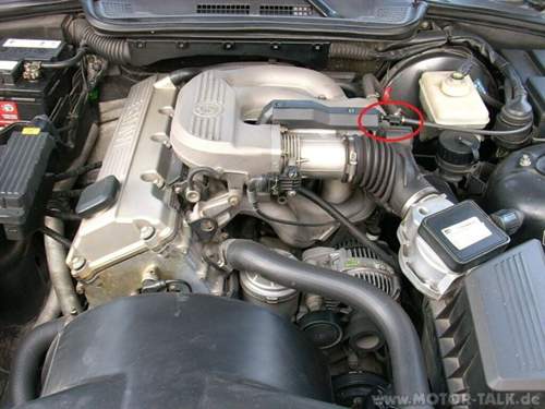

Hey,
Auto: 316i, Bj 95, 140tkm, Limo
Ich habe das Problem, dass der Motor nach einer Autobahnfahrt danach sehr komisch ist. Erst wenn der Motor dann komplett abgekühlt war, ist es dann wieder normal.
Der Motor schwangt mit der Drehzahl, ist ziemlich laut, nimmt das Gas nicht so toll an.
Wenn ich den Motor ausmache dann brummelt der nach und das ist igendwie kein abstellen sondern ein abkotzen. Wenn ich ihn dann gleich wieder an mache dann kommt er erst nicht und dann kommt die drehzahl aus dem Keller langsam normal.
Kanns am Kat liegen? Weil mein Auspuff ist ziemlich durch und muss sicher bald gewechselt werden. Evtl ist der Kat ja auch durch? (Frage hier wäre noch, wenn ich den wechseln muss, kann ich einfach aus ebay so einen 60euro minicat kaufen?)

--> Ich habe neulich bei einem Bekannten in der Werkstatt vorbeigeschaut, der hat nen kurzen Blick über das Motörchen geworfen und hab ganz oben an so nem Seilzug gezogen, dann ist der Motor hochgedreht. Er hat dann moch an dem Rad an dem Salzug oben noch bissle gedreht, war sich aber glaub nicht ganz Sicher was er da tut. Kann man dort das Standga einstellen? (Bild mit Markierung im Anhang)
316
Dort kann man die Drosselklappe einstellen, aber nicht das Standgas. Das wird elektronisch geregelt.

Hmm dadurch das der da an der Drosselklappe was rumgestellt hat, kann es nicht auch daher kommen?
Hat er denn da, bevor das Problem auftrat, rumgefummelt?
Daran stellt man nur ein, das die DK ganz geschlossen ist im Leerlauf und ganz offen bei Vollgas. Mehr nicht, wenn man da jetzt aber einfach mal dran rumdreht, kann es sein das die DK jetzt nicht mehr ganz zugeht und das Steuergerät versucht gegen zu regeln.
ok kann ich das selber beheben? muss ich da sicht zur Drosselklappe haben?
Ja, dazu den Gummischlauch (Faltenbalg genannt) vor der DK abmachen.

hmm ja aber ich hab definitiv gesehen wie der da was verdreht hat...
werde natürlich auch das mit dem benzin testen und ölwechseln, aber die drosselklappe möchte ich auch richtig einstellen und überprüfen.
also so einstellen, dass die im standgas zu ist?
wie stell ich die drosselklappe ein?
Na an der Schraube am Seilzug wo dein Mechaniker dran war. Wenn du die rausdrehst geht die DK auf und umgekehrt.
ok danke und wenn der motor aus ist, muss die geschlossen sein, richtig?
Die muss zu sein, wenn der Motor läuft oder aus ist, völlig egal.
...also immer dann wenn man kein Gas gibt.
ok ich hab das System verstanden. diese schraube ist dazu da damit der seilzug der drosselklappe gespannt ist. jetzt hab ich das so eingestellt dass des seil kein Zug mehr hat aber wenn man gas gibt die klappe sofort reagiert.
jetzt läuft der Motor wieder gut. 😉
