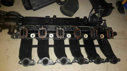

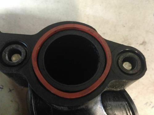

Servus Leute ein kurzer zwischenbericht, Motor ist drin alles wird zusammengebaut. Hab eine Frage mir fehlen die 2 dichtringe ganz links und rechts für die schrauben. Wo gibt es die zu holen hat jemand ne Teilenummer?
20160306-161949

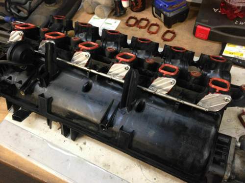

Das sieht schrecklich aus. Und wie das AGR schon außen aussieht :-O
Mach die Brücke samt AGR mal richtig sauber mit Bremsenreiniger, Kärcher Fräskopf und Flaschenbürste, was auch immer. Trocknen lassen, ggf. mit Kompressor nachhelfen. Dann die Drallklappen raus, Stopfen rein. In die KGE das Vlies vom E39. Dann gleich den Druckwandler prüfen, Unterdruckschläuche, Glühkerzen +SG + Pluskabel anschauen, ggf. die Thermostate.
Auf alle Fälle neue Dichtungen für die ASB. Reinz ist zu empfehlen, BMW Originalhersteller. Kaufst du Drallklappenstopfen, sind Dichtungen für die ASB meist mit dabei.
Die Ringe die dir fehlen sind 2 Stück von 11612246949.
Ja die Brücke und AGR werde ich noch reinigen, Stopfen samt Dichtungen und die Einheit vom e39 habe ich bereits besorgt und wird eingebaut sowie der Gusskrümmer. Thermostate Wasserpumpe sind halbes Jahr alt da hatte ich keine Probleme.
Ich hoffe die 32mm Stopfen passen.
Super, danke für die Teilenummer muss ich morgen besorgen die 2 Ringe, bis morgen abend wird alles fertig sein kann es kaum abwarten bin gespannt.
