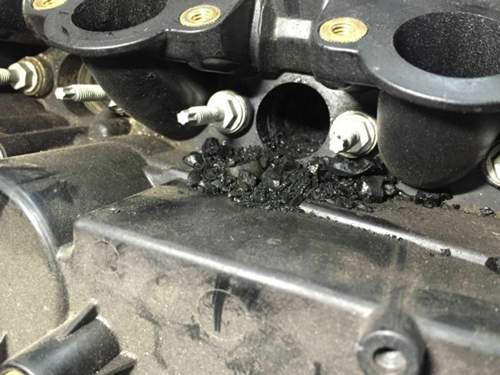

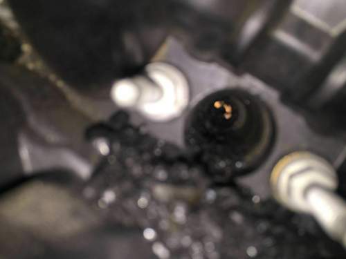

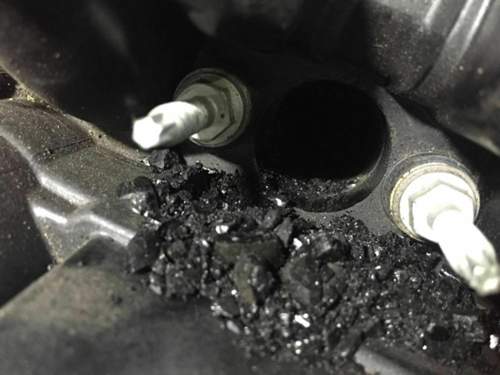

Themenstarteram 13. März 2016 um 23:01
Schaut mal wieviel dreck an den düsenschächten war wo der Motor ankam, richtig schlimm.
Img-20160313-wa0007
Img-20160313-wa0006
Img-20160313-wa0005
Verflucht
aaaaaaaaaaaaaaaalter kein wunder das der motor sich nicht durchdreht . . . . wenn die scheisse in den Zylinder fällt - dann dreht sich da freilich nichts mehr - oder der motor nimmt womöglich noch schaden . . .
schau mal ob du das mit einem staubsauger rausgezutscht bekommst - und dann nochmal mit einem Endoskop reinschauen am besten, ob wirklich alles draussen ist . . .
viele grüße
am 14. März 2016 um 19:03
Staubsauger kannst vergessen, aber mit ordentlich Luftdruck schon. Was mich Winder dass es alles so ausgetrocknet ist, normalerweise ist die Pampe doch so ölig....
Themenstarteram 14. März 2016 um 21:12
So es gibt Neuigkeiten Motor dreht sich zum Glück jetzt endlich. Ich weiß nur mit Luftdruck das es geklappt hat, wie genau und was er genau gemacht hat hab ich nicht gefragt, morgen werd ich mehr wissen und morgen wird alles hoffe ich fertig sein.
