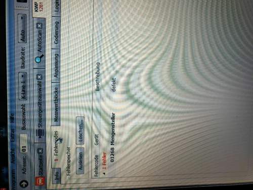

Nabend alle zusammen.
Bevor ich nen neuen thread aufmache stell ich meine frage hier,weil hier auch reinpasst.
Zu meinem Problem...
Bin heute 20 km gefahren,ohne probleme.
1 std einkaufen,zum Auto,Auto springt nicht an.adac angerufen...mit leichten Schlägen auf die vp44 bei gleichzeitigem Orgeln sprang er an.
Bin nach Hause und 3 std später hab ich nochmal gestartet,springt an als wäre nie was gewesen.
Fehlerspeicher sagt
01268-mengensteller defekt.
Also kann es ja nur das magnetventil oder das pumpensteuergerät sein richtig?
Da er aber durch die Schläge wieder ansprang tippe ich auf das Ventil selber...gibt es dieses als Ersatzteil oder muss ich mir wegen dem defekten magnetventil die komplette Pumpe kaufen?
Google zeigt mir nur komplette Pumpen soweit ich gesehen hab
Oder hat vllt jemand zufällig so 'n magnetventil aus ner defekten Pumpe im gut sortierten ersatzteilschrank? 🙂
Vllt kann ja jemand meine frage beantworten...und bitte nicht mit "neue pumpe" antworten 😁

So...kurze Info...
Mein pumpensteuergerät ist hinüber,lässt sich auch nicht reparieren, bin jetzt also auf der Suche nach Ersatz.
Das Steuergerät wird auf dem Pumpenprüfstand auf die Pumpe programmiert und lässt sich daher nicht einfach austauschen, auch nicht gegen ein gebrauchtes, da die Programmierung individuell auf die jeweilige Pumpe mit ihren Toleranzen abgestimmt ist.
Entweder eine passende komplette gebrauchte Pumpe suchen oder die defekte bei einem Bosch-Diesel-Center überholen lassen.
Aber gibts nicht die Möglichkeit das Steuergerät zu klonen?
Ich meine irgendeine Firma hat das angeboten für den Fall das das alte Gerät irreparabel ist.könnt ich jetzt aber nicht beschwören
wenn das alte Steuergerät kaputt ist, werden sich da kaum die Daten auslesen lassen...
Ok...das machts jetzt etwas komplizierter.
Und neue bzw gebrauchte Pumpe und Steuergerät muss ich anlernen lassen richtig?
Ab Baujahr 2002 muss die Pumpe (bzw. das Pumpensteuergerät) an die Wegfahrsperre angelernt werden. Das geht nur noch bei Audi direkt.
