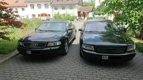

Ach so, hier noch ein paar Bilder von den Zicken😉
Dsc-1721
Dsc-1722
Dsc-1723
