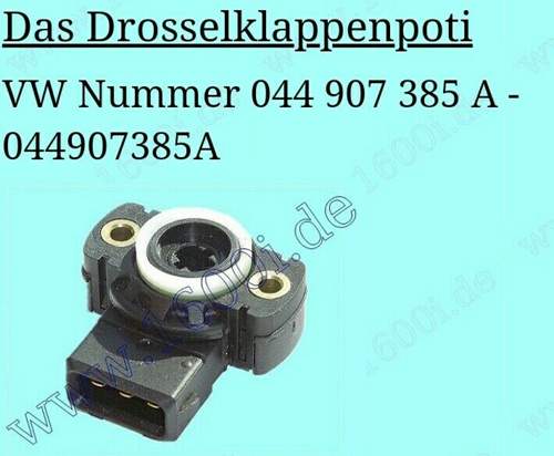

zu hohe drehzahl. ich hatte auch schon das problem mit drehzahlschwankungen und auch das er zu hoch gedreht hat. ich hatte dann auch eine drosselklappenreinigung durchgeführt. hat alles nicht's gebracht.
relais hatte ich auch getauscht . ich glaube das war das 30er relais. benzinpumpen relais J167 hatte ich auch gewechselt. kein erfolg.
der Fehler lag damals am Drosselklappenpotentiometer. banales Bauteil. danach war alles pikobello.
ich fahre auch einen 1600i
