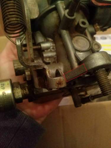

Im Moment habe ich den 30 pict 3 verbaut, mit spannungswandler für das Umluftventil. Den hab ich drauf gebaut, eben weil ich dachte, durch die Volllastanreicherung in der Endgeschwindigkeit mehr raus zu holen. Gemerkt hab ich allerdings nicht viel.
Und dann bin ich drauf gekommen, dass der evtl. falsch bedüst sein könnte.
Leider hab ich die Fähnchen nicht mehr, bei keinem Vergaser. Ich kann auch nicht mehr mit Sicherheit sagen, ob das jeweilige Oberteil zum Unterteil passt, weil ich mehrere Vergaser zuhause liegen habe. Als ich alle mal gereinigt hatte, hab ich eben den mit der besten Optik und Leichtgängigkeit eingebaut. (Also natürlich passt pict 1 zu pict 1 und pict 3 zu pict 3... kann man ja nicht vertauschen)
Hab gar nicht gewusst, dass es für den pict 1 verschiedene typen gab?? wie erkenne ich diese und was wurde da verbessert?
Am Vergaserfuß ist eine Zahl eingeschlagen, diese gibt den Änderungszustand an. Z.B.: VW 83-1.
OK, dann muss ich da am Wochenende nochmal genauer hinsehen

Hab grad geschaut, auf dem pict 3 steht R 0 17 drauf. Beim pict 1 habe ich keine Stempel gefunden.
Nein,dass ist nicht die Nummer. Die Nummer für den Änderungszustand ist am Vergaserfuß eingeschlagen. Ich mach dann mal ein Bild davon.
Und hier mal noch das Bild
Nr-aenderungszustand
Ja das ist dort
Img-20160401-180012799
Ich hab nochmal meine Unterlagen gewälzt. Die Nummer Änderungszustand hat nicht jeder Vergaser. Das ging erst ab ca. 30 PICT 2/3 los.
