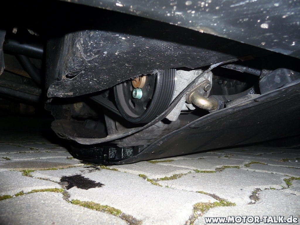

ein Kumpel hatte heute eine Panne mit seinem Bora.
Der Motor ist etwa 20cm nach unten gefallen und hat nur noch komische Geräusche gemacht.Der ADAC musste ihn schließlich abschleppen.
Wie kann so etwas passieren???
Angekündigt hat sich die Sache ,in dem seit gestern bei starken rechtskurven ein leichtes vibrieren (wie schlechter bodenbelag) zu vernehmen war.
Wie würdet Ihr nun verfahren?Glaubt Ihr,dass der Wagen hierdurch irgendwelche Schäden davongetragen hat?

und wo kommt das viele öl her, unterboden scheint ja zu schwimmen?
http://www.motor-talk.de/.../Attachment.html?attachmentId=611501
Original geschrieben von Tomy 69
und wer war jetzt Schuld?
wurde nicht geklärt-was soll mit dem öl sein?
na auf dem unterbodenschutz ist ja ne menge öl, im normalfall ist der ja eigentlich trocken

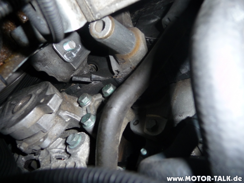

Es wäre immer noch interessant wo genau der Halter nachgegeben hat.
Kann man das nicht auf dem foto erkennen?
warum wird hier wohl gefragt?🙄
Da sieht man doch nur nen schiefen Motor.
andere fotos werden in kürze hochgeladen...
dachte,dass man das hier erkennen kann (letztes Foto Seite 2 des threads)
http://www.motor-talk.de/.../Attachment.html?attachmentId=611503
Die 2. Schraube wäre noch interessant. Dazu muß das ganze aber raus.
