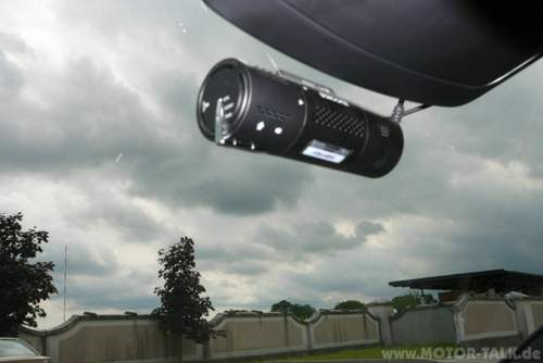

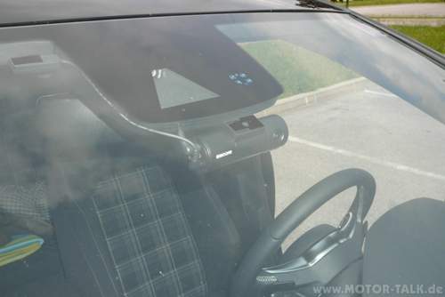

Da Michii soviel Lob fur cca 4 m Kabel verlegung bekam, dabei Strom (Innenbeleuchtung) nur 5 cm veit entfernt ist, muss ich meine Dashcam vorstellen:
SNOOPER DVR-2 : 10 St. Afnahmezeit, dan uberschreiben sich alte Daten, Bild in HD, Ton ja oder nein,
bei Fahrt Dauerafnahme, beim parking automatisch Park-Modus, reagiert auf Bewegung im Sichtfeld,
GPS (Zeit, Koordinaten, Geschwindigkeit - alles aufgezeichnet). Speicher ist eine mini SD Card, 10 Stunden mit 16 G, 20 mit 32 G. Hat keine eigene Batterie, im Parking-modus schaltet sie sich bei
Accu- spannung zwichen 11.9 un 12.3 aus ( programmierbar), hab auf 12,3 und hat sich noch nie von selbst ausgeschaltet.

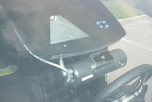

Funktioniert super, im Fahrersichtfeld sieht man sie nicht (Bild 5 ), da sie hinter dem Innenspiegel befestigt ist. Ist auch leicht entferbar.
Noch ein paar Bilder! Gruss.

Wo genau hast Du sie bei der Innenbeleuchtung dazugeklemmt?
Ist nicht schwer, hat mir aber ein Freund, der sich mit Autoelektrik auskennt, das gemach. Muss man aber die Verkleidung vorsichtig runterbekommen un auch loten. Dauert cca 30 Minuten. Gruss.
Hast du gut gemacht BENBEN-SLO.
Wenn ich jemanden gekannt hätte der sich mit der Elektronik auskennt hätte ich den Strom ja auch gern von der Beleuchtung geklaut, aber da dies nicht der Fall ist musste ich halt 4 Meter Kabel legen 😉
Hatte auch wenig Lust bei einem nahezu neuen Auto erst Verkleidungsteile entfernen zu müssen und dann noch irgendetwas rumzulöten.
Jeder wie er will, ist ja jedem selbst überlassen wie er zum Strom kommt und wieviel Geld man für eine Dashcam ausgibt 😉
