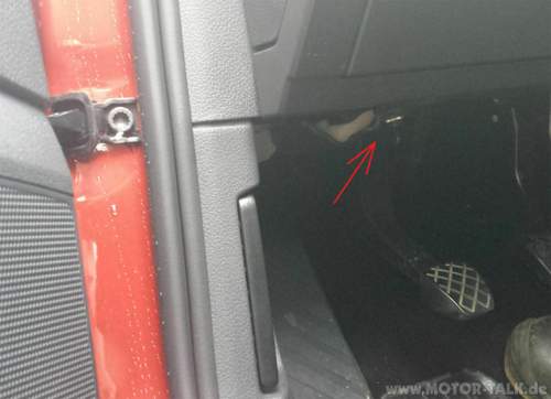

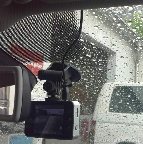

Halo meine hängt gut zwischen Rückspiegel und Frontscheibe. Kabel geht oben rein, am Rand rüber zur A Säule Beifahrerseite, die A-Säule runten, ins Amaturenbrett rein (mit ein wenig gequetsche) und dann an ein Dauerplus. Das ganze mittels Schalter für ein und aus. So muss ich nicht an der DashCam rumwackeln zum einschalten. Nachts anlassen kann man die so auch mal, sollte man von anderen böses erahnen ;)
Dashcam
Dashcam2
am 4. August 2014 um 10:41
wie kommt es das du das Dauerplus im Armaturenbrett entnommen hast? Ist in der Oberen Innenbeleuchtung kein Dauerplus oder hatte es andere Gründe?
Greetz
Das Kabel für meine DashCam ist 2,50 lang mit Stecker für den Zigarettenanzünder. Zum einen hat das ganze Kabelgedöns bei der Beleuchtung keinen Platz und kürzen wollte ich nicht denn ich will das Kabel erhalten. Zudem hab ich nicht den Stecker abgeschnitten und das Kabel angeschlossen, sondern die Fahrzeugelektrik mit einem Stecker versehen. Sodass ich das Kabel dort lang ziehe wo ich möchte und dann einfach 2 Stecker ineinander Stecke. Auch hier wieder der Grund, ich möchte das Kabel der DashCam erhalten. Ein wesentlicher Punkt ist dann noch der Schalter für ein und aus. Da oben bei der Beleuchtung hätte jeder Schalter schrecklich ausgesehen. Da unten sieht man den nichtmal und bei der Demontage wenn ich mein Auto wieder tausche siehts auch keiner :)
