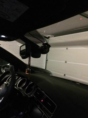

Grabe dieses Thema mal wieder aus. Hat jemand im Golf 7 mit Frontassistent eine Dashcam verbaut? Normalerweise klebt man die ja unter dem Rückspiegel an die Scheibe. Nun hat es für den Frontassistent aber noch eine Kamera unter dem Rückspiegel, welche durch die Dashcam verdeckt werden würde. Ich habe meine Blackvue 650 nun neben dem Rückspiegel auf der Beifahrerseite installiert. Leider ist die Kamera so konstruiert, dass sie nach links aus der Halterung gezogen werden muss. Will man sie also vielleicht mal rausnehmen oder so, dann wird dies schwierig, weil meine nun bündig am Rückspiegel liegt. Ich sehe jedoch keine andere Lösung, daher meine Frage ob sich da jemand eine schlauere Variante einfallen lassen hat?

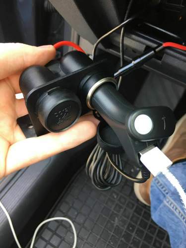

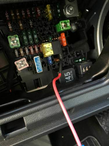

Ich habe in meinem Kia Rio diese Lösung verbaut
http://www.motor-talk.de/.../...-3-ub-einbau-dashcam-t5660163.html?...
habe dier hier gekauft
Kabel vernünftig hinter A-Säule und Dachimmel und durch die Abdeckung für Lane Assistsensor usw verlegt
https://www.amazon.de/.../ref=sr_1_6?...

@bisch72 schrieb am 20. April 2016 um 08:26:33 Uhr:
Und warum hast du die Halterung nicht anders herum angeklebt? Das Bild kann man doch per Software drehen und spiegeln wie man will? 😕
