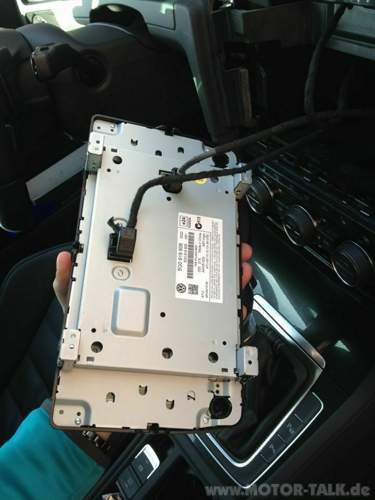

Nun endlich mal zeit gefunden:
also Anschluss an Navi ist nicht möglich; weder an der Displayeinheit noch an dem DVD Infotainementsystem ist ein Anschluss für irgend welche Externe Kabel.
Fotos im Anhang.
Verlegung über die A-Säule gestaltet sich auch etwas schwieriger, was aber ja kein Problem mehr ist da ja eh kein Anschluss möglich.

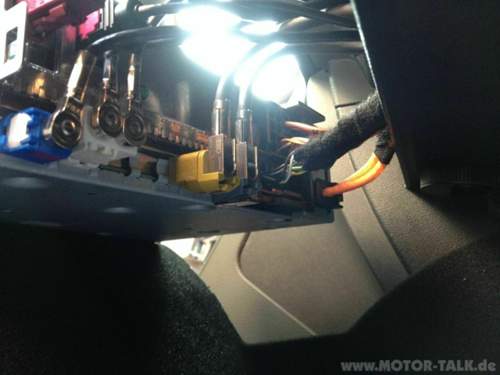

Ich hab die Cam jetzt mit an die Kabel der Innenraumbeleuchtung angeschlossen.
Video mach ich die Woche wenn ich meinen SD Adapter wieder gefunden habe....

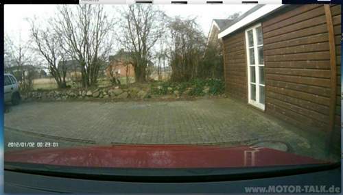

Im anhang die standbildaufnahme von der montage rechts neben dem innenspiegel...
