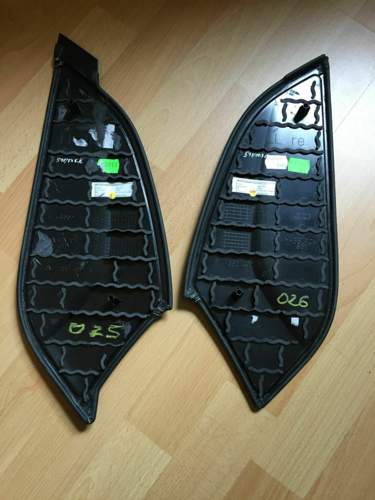

neue Mittelkonsole bestellt und Kniepads demontiert. Man muss nur den Kleber brechen, am besten durch halbwegs vorsichtiges hineinhebeln mit einem breiten Schraubenzieher. Ist relativ einfach und man kann dabei kaum etwas beschädigen.
Die beiden "Steckzylinder" auf der Innenseite der Kniepads, dienen rein als Führung damit die Pads an der richtigen Position sind. Rasten aber nicht ein u haben auch sonst keine haltende Funktion.

Ich hatte vor kurzem Glück und konnte die Pad´s einzeln bei eBay kaufen.
Habe mir eine Tube Scheibenkleber bestellt, kenne das noch aus meiner KFZ Mech. Zeit, damit klebst du alles fest 😉.
Die alten Pad´s zu entfernen ist echt ein Kraftakt! Ich habe dann die Kontaktpunkte etwas abgeschliffen, so das sie nicht überstehen und dann mit genug Kleber die neuen Pad´s wieder verklebt.
Das ganze mit Klebeband einige Stunden fixiert und nun sitzen die Teile Bombenfest und es Knarzt nicht mehr.

So die Teile sind schon mal unten. Wie jayjay01 bereits geschrieben hat eine etwas fummelige Angelegenheit.
Am besten man fängt von unten mit einem kleinen Hebel von Richtung Armaturenbrett an und arbeitet sich mit den breiteren Richtung Sitz vor. Hat in Summe eine gute halbe Stunde gedauert für beide Seiten.

So gerade eben die Teile vom Sattler geholt und ich muss sagen ich bin mehr als zufrieden mit dem Ergebnis!
Montage wird vermutlich in den kommenden Tagen erfolgen, sobald zeitlich etwas Luft hierfür ist. Aber mal kurz dran halten musste ich sie schon mal. 😉
