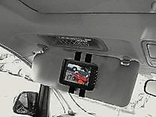

Beim Schmökern im aktuellen Conrad-Katalog habe ich eine sehr interessante Lösung gefunden, die besonders für Fahrzeuge mit getönten Scheiben in Frage kommt.
Funk-Rückfahrvideosystem:
http://shop.conrad.at/ce/de/product/855354/FARB-TFT-RUeCKFAHRVIDEOSYSTEMFUNK/0330014
Dieses ist schon ab 160€ zu bekommen und hat den Vorteil, daß sich der Monitor z.B. an der Rückseite der Sonnenblende befestigen läßt. Dort stört er nicht und man hat ihn bei Gebrauch direkt vor den Augen.
Die Funkkamera kann man außen hinten am Nummernschild befestigen.
Auch ohne getönten Scheiben überlege ich mir sowas anzuschaffen.

Hier mal 3 Bilder von Conrad
Die Kamera wird hinten am Nummernschildträger befestigt und bekommt die 12V vom Rückfahrscheinwerferlicht.
Die Spannungsversorgung des Monnitors kann man ebenfalls am Rückwärtsgangschalter anschließen, was den Vorteil hat, daß er sich beim Einlegen des Rückwärtsgangs zusammen mit der Kamera automatisch einschaltet.
Man kann ihn natürlich auch an das normale 12V-Bordnetz anschließen, dann muß man ihn aber bei Gebrauch manuell einschalten.
Stellt sich die Frage, wo greift man im Innenraum den Kontakt für den Rückwärtsgang ab?
(Zur Not muß man ein Kabel von hinten nach vorn ziehen.)
Monitor
