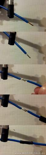

Zum verlöten:
Besorge dir auf jeden Fall Schrumpfschlauch!
Entweder in der Box, oder Abschnitte.
Um die Adern wieder sauber zu verlöten, setzt man die Kabel ca. 5mm ab und verzinnt beide Enden. (Litze nicht verdrillen! Nur Büschel glätten!) Dann, zieht man min. 2cm Schrumpfschlauch über ein Ende und schiebt es mindestens 3-4cm weg, damit er nicht beim Löten nicht schrumpft. Jetzt hält man beide Enden nebeneinander zusammen und erhitzt diese, bis das Lot schmilzt. (Weiteres Lötzinn ist nicht nötig!!) Nach kurzem abkühlen, zieht man den Schrumpfschlauch mittig über die Lötverbindung und schrumpft ihn mit dem Lötkolben/Feuerzeug/Heißluft...

Kabel verlöten
Original geschrieben von Johnes
Kannst ja mal den Danke-Knopf bei meinen Beiträgen drücken! 😁
Und wenn du noch Fragen hast....
MfG
das werde ich auf jedenfall !
joa ich glaube ich sollte das mal gescheit alles löten ist alles voll mit lüsterklemmen 😁
werde so vorgehen mit dem löten wie du es geschrieben hast...danke dir johnes, vielen vielen Dank !
