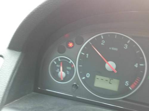

seit langer Zeit habe ich mal wieder Probleme mit meinem Mondi:
Wenn ich einige Zeit gefahren bin, fällt aus heiterem Himmel die Anzeige der Außentemperatur aus.
Nicht, dass nichts angezeigt wird, sondern es erscheinen lediglich drei waagerechte Balken und das rote Eissymbol geht an. Stoppe ich den Motor und lasse ihn erneut an, ist erst mal wieder alles normal. Temperatur wird angezeigt und das Eissymbol erlischt.
Hierbei ist es unerheblich wieviel km gefahren werden. Heute habe ich fast 400 km, bei sehr konstanter Fahrweise (120-130 km/h) ohne Ausfall geschafft. Gerade hat es nicht mal 2 km gebraucht, bis die Balken erschienen.

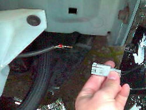

Vorletzte Woche, ich war mal wieder länger unterwegs, hat er sich der Fehler zurückgemeldet!
Das Ganze stellte sich wie auf Bild 01 dar.

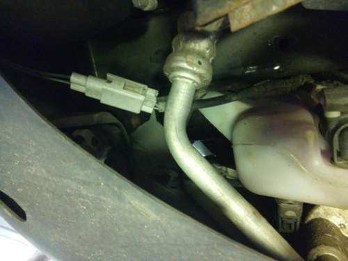

Heute habe ich dann wie von panko beschrieben (danke!) die Verlängerung der Stoßstange demontiert.
Ging ohne Probleme, in etwa so leicht zu demontieren, wie die untere Motorabdeckung.
Hier ergab sich folgender Anblick: Bild 02
Erst als ich das Kabel vom Metallrohr (vermutlich geht es zum Kompressor der Klimaanlage???) wegdrückte, sah ich, dass die Schutzhülle und Isolierung durchgeschmort war und dadurch das blanke Kabel auf dem Metallrohr aufliegen konnte und somit einen Kurzen verursacht hatte. Siehe Bild 03 und 03a. Dies führte unweigerlich zur Anzeige Bild 01.

Oberhalb der Steckverbindung Kabelbaum/Buchse des Temperatursensors befindet sich ein extra für die Steckverbindung angebrachter Befestigungsklipp (Bild 04 - Pfeil). Hier gehört die Steckverbindung draufgeschoben und so sieht es hinterher aus (Bild05). Nur dort aufgeschoben wird verhindert, dass die Kabel scheuern oder wie bei mir durchschmoren.
