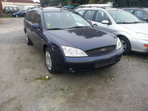

wollte eigentlich einen Passat. Jedoch sind diese bis 3000€ nicht mehr wirklich gut und haben eine hohe Laufleistung.
Zufällig stand neben dem Passat, den ich anschauen wollte, dieser Mondeo 1.8 Turnier.
Das stand auf dem Schild:
Bj. 2/2002
110 PS
ABS
Airbag
Dachreling
El. Fensterheber 4x
El. Seitenspiegel
El. Wegfahrsperre
Euro4
Grüne Plakette
Klimaanlage
Nebelscheinwerfer
2 Hand
TÜV: 05.2016
Radio mit CD
Servolenkung
Scheckheft lückenlos gepflegt bis 131.000KM ( alle Service bei FORD !!)
Zentralverrieglung mit Fernbedienung

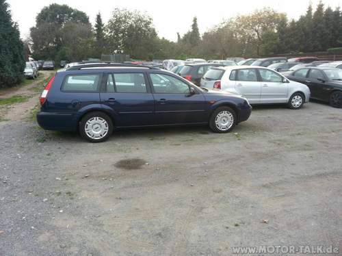

Er hat jetzt 141.000 km gelaufen. Es gehört auch ein Satz Winterreifen dazu. Ich habe ihn kurz Probe gefahren auf dem Hof. Alles funktioniert, sogar die Klima.
Worauf muss ich noch achten? Wie sind eure Meinungen zu dem Baujahr und zu dem Motor? Rost?
Wäre super, wenn ihr mir helfen könntet, war in den letzten 14 Jahren nur mit Audis unterwegs.
Kosten soll er 2.600€ ohne das ich verhandelt habe.

Die Benziner sind robust, sofern sie nicht unsachgemäß auf Gas umgebaut wurden, der km-Stand ist grundsätzlich kein Problem, das wäre aus meiner Sicht kein KO Kriterium. Die Motoren sind so gut oder schlecht wie die von VW/Audi auch sein können.
Bei einem Gebrauchten hängts aber entscheidend von der Wartung ab und den "Haltungsbedingungen", da ist am ehesten Gefahr (siehste ja am Öl).
Bei den Benzinern sind nur die Wirbellappen (Suche im Forum) ein Problem gewesen. Ab und zu Zündspulen, aber das ist harmlos, da bleibt er halt stehen und es verreckt sonst nichts. Sonst bei frühen BJ vor 2005 nur der Rost an den Türen wie beschrieben. Es rostet aus der Innenseite der Bördelung heraus, unter der Versiegelung der Bördelkante (Bläschenbildung der Siegelmasse).

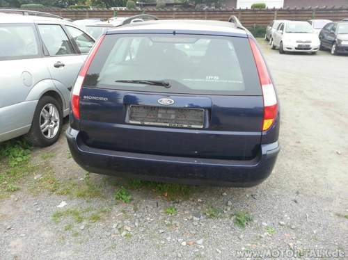

Hi, danke. Ich bin auf der suche nach einem zuverlässigen Wagen. Ziel Nummer 1 ist es, die nächsten 2 Jahre damit pünktlich zur Arbeit zu kommen.
An den Türen konnte ich keinen Rost erkennen. Heckklappe habe ich geschaut, aber nicht bei der Nummernschildbeleuchtung.
Der Duratec mit 110 PS sollte allein schon wegen der geringen Literleistung langlebig sein...
Die Achsen hinten waren schon etwas am Rosten, sonst sah der Unterboden noch ganz gut aus, auch die anderen Achsteile.
Ich bin in leider nur auf dem Hof Probe gefahren, weil die Rote Nummer unterwegs war. Montag dann Probefahrt und Preisverhandlung..
die Achsen haben meistens nur leichten Rost, interessanter sollte der Zustand des Unterbodens ( Korrosionsschutz) und der Schweller sein. Auch die Pendelstützen , Traggelenke , Kugelköpfe und Buchsen checken. Habe da schon einiges gemacht ( siehe mein Blog), das gute daran das selbst Markenteile preiswert sind. Wichtig auch die Bremsanlage, hier besonders die Bremsättel hinten , Handbremsmechanik. Auch auf die Reifen und Radlager achten. Ein paar mehr Augen , am besten ein Mechaniker deines Vertrauens können nie schaden.

Kantenrost:
man muß auf die Knie und die Innenkante unten an den Türen anschauen - mit einer Taschenlampe und Lappen bewaffnet. Das schöne Braune sieht man sonst vor lauter Dreck und Abschattung nicht. Und ein 2002er rostet da garantiert, das kommt immer von innen.
Andererseits: wenn er jetzt noch nicht durch ist, dann wirds auch noch 2 Jahre halten. Generell sind die Türen auch keine tragenden oder sicherheitsrelevanten Teile, insofern...
Den besten Ruf haben als Benziner die 125 PS, 145 PS und 170 PS Maschinen
Habe mir gerade einen 2006er mit 125PS angesehen. Bin direkt wieder gefahren, denn es war kein Öl im Motor. Irgendwie traue ich Ford nicht wirklich. Kann man wirklich einen Mondeo mit 141.000 km kaufen? Lenkgetriebe oder andere Probleme?
Bei meinem waren auch unter den Einstiegsleisten Rostblasen. Also auch da mal schauen, ob es drunter hervor blüht.
Ansonsten muss jeder selber wissen, ob die 15 PS mehr/weniger nun ein Ausschlusskriterium sind.
