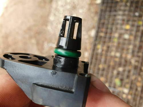

Moin Leute. Da ich kein neues Thema aufmachen wollte schreibe ich hier mein Problem.
Mein 1.8 125 PS ruckelt beim beschleunigen.
Das komische ist, das ist nur wenn es so heiß draußen ist. Morgens läuft er richtig schön.
Kann irgendein Sensor dafür verantwortlich sein?
Zündkerzen, Kabel und Spule sind neu.
Man könnte ja mal Fehler auslesen bzw. mal gucken welche Temperatur vom Kühlwasser und welcher Luftdruck im Ansaugrohr angezeigt wird.
Letzterer Sensor ist oftmals verdreckt und reagiert nicht mehr auf Veränderungen.
Fehler sind keine im Speicher hinterlegt. Wo sitzt dieser Sensor für den Luftdruck? Weil zwischen Filterkasten bis Drosselklappe sitzt nix mehr.
@Golf_2er schrieb am 30. Juni 2019 um 22:43:40 Uhr:
In der Ansaugbrücke in der Mitte unten

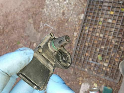

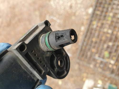

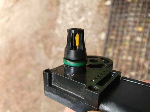

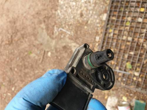

Hab den besagten Sensor mal ausgebaut. Wie du sagtest mega verdreckt. Bin Mal gespannt ob das reinigen was bringt. Lade gleich Mal vorher nachher Bilder hoch.
Vorher
Nachher
Wenn der kaputt ist,kannst du einen von Bosch nehmen.Auf dem alten steht ja eine Boschnummer drauf.Habe ich auch gemacht und gigantischen wunderbar. Viel Glück
Ich werde morgen früh auf dem Weg zur Arbeit sehen ob es besser ist 😁
Was für Symptome hattest du denn mit dem kaputten?
@Golf_2er schrieb am 2. Juli 2019 um 17:19:50 Uhr:
Ruckeln und schlechte Gasannahme das ganze Programm.
Bin jetzt nur Mal kurz die Straße hoch und runter. Hab aber das Gefühl das er besser auf Gas reagiert und auch schneller hochdreht
