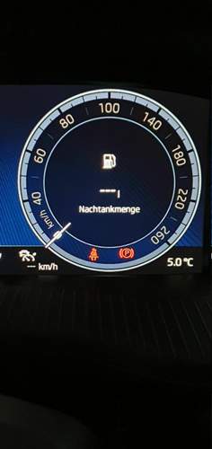

Ansonsten Gurtwarnung deaktivieren, Anzeigen von Ladedruck, Nachtankmenge, Drehmoment, Leistung in KW, Getriebetemperatur etc. lassen sich soweit auch codieren und dann anzeigen im Tacho

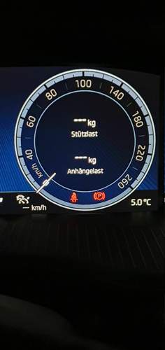

Wie kann man Stütlast und Anhängelast aktivieren?
Und woher kommen die Werte...?

OBD11 kann mittlerweile die Steuergeräte freischalten.
Ob das wirklich hinhaut mit der Stützlast muss ich erst noch mit einem Anhänger testen.

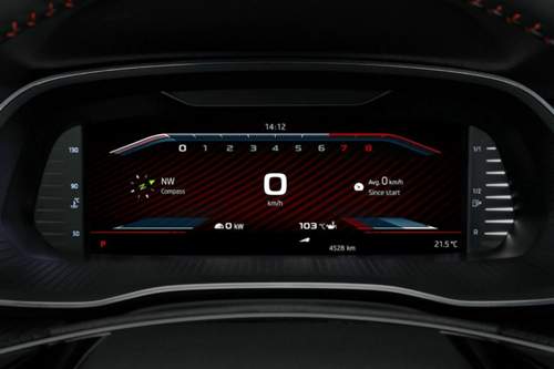

@fischbuetzow was noch geil wäre, wäre wenn man den Hintergrund vom vRS Cockpit hätte also nicht die Anzeige die kann man ja codieren ohne Probleme sondern das der Hintergrund zB wie beim mib 3 ist wo man zB Carbon als Hintergrund nehmen kann aber nichts gefunden dazu ..
Siehe Foto das vRS Tacho und meine Hintergrund die rote Carbon Optik

VRS Startbildschirm geht bei mir.
Bekomme aber die VRS Tachoansicht leider nicht reincodiert. Obwohl alle Ansichten aktiviert, bleibt es bei meinen 4 Standardansichten.
Wusste gar nicht, dass es bei der Zeigergrafik Unterschiede gibt zwischen den Modelljahren.
Jup die 21 haben eine andere Zeigergrafik und die Uhr in der Mitte. Interessant ist, daß im 20iger AID der VRS Startbildschirm drinnen ist. Ggf. Kann man da doch was codieren.
Also ich habe den ja reincodiert oder worum geht es dir jetzt?
Standard war bei mir der blaue Skoda Bildschirm.
Codieren kann man alle die ich oben angehängt habe.
