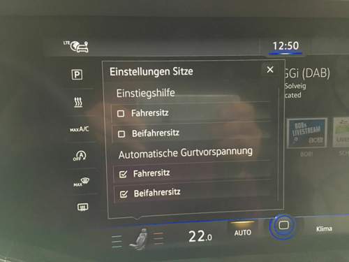

Bei mir sieht es so auf der Fahrerseite bei den Sitzeinstellungen aus.
Siehe Bild
Und auf der Beifahrerseite steht extra Einstiegshilfe für Beifahrersitz.
197f6a89-4fd6-4a52-8a3f-7e3099c65644
Genau so sieht es bei mir auch aus. Auf das Sitzsymbol der Fahrerseite tippen und dann auf Setup. Dann öffnet sich genau dieses Fenster. Bei mir ist Memory-Premium verbaut.

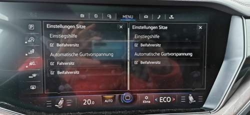

Vielen Dank für die letzten beiden Beiträge - insbesondere das Foto ist sehr hilfreich!
Denn bei mir sieht es so aus, wie auf dem angefügten Foto.
Img-20191223

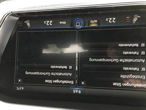

Welchen Softwarestand hast du? Welches Memorypaket hast du? Bei mir ist es Softwarestand 2648 und Hardware 049. ist wirklich komisch und dürfte ein Bug sein. Da soll aber VW den Mangel beseitigen.
Hier ein Bild mit dem einfachen Memory Paket.
A463577a-a11f-4056-a382-95e1e8a81a47
