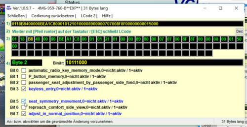

@MrGarfieldt schrieb am 27. Dezember 2019 um 21:05:54 Uhr:
Darum geht es aber eigentlich nicht...
Doch, das hat meine Frage beantwortet und nun weiss ich zumindest, dass Dein Fahrzeug von anders ausgestattet ist, als mein T3. Deiner hat das hier so bezeichnete "kleine Memorypaket", während meiner nur die Memory-Funktion über die Personalisierung hat.
Insofern wäre das schon mal eine Erklärung dafür, dass das Setup-Menü des Fahrersitzes bei Dir anders aussieht, als bei mir (siehe Fotos).
Nun wäre es natürlich toll, wenn Du mal einen Screenshot der Codierung des Steuergerätes Deines Fahrersitzes posten könntest.
... oder ein anderer User, dessen T3 entweder auch das "kleine" oder sogar das "große Memorypaket" hat.
Vielleicht lassen sich dadurch die Unterschiede in der Codierung erkennen und evtl. die Einstiegshilfe auch für einen Fahrersitz codieren, der "nur" über Memory-Funktion mittels Personalisierung verfügt.
Würde mich freuen, wenn da jemand helfen könnte.
Danke!
Screenshots muss man abtippen. Also bitte echte Logdaten in Textform.
Wer warst du jetzt? Der ohne die Einstellung? Habe den Faden verloren. Poste deine codierung mal, dann schaue ich!

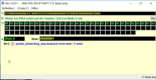

Hier mal ein Screenshot der Codierung meines Fahrersitzes. Die Zeile "3.)" zeigt die Codierung aller 31 Bytes des Steuergeräts.
Mein T3 hat, wie gesagt, kein Memorypaket, sondern das Sitzmemory über die Personalisierung der Schlüssel.
191226-screenshot
Und hier noch zur Info die Codierung des Beifahrersitzes.
191226-screenshot
Jetzt stellt er wirklich Screenshots ein. Ein Auto-Scan als Datei wäre dienlicher.
Ich tippe deine Codierung nicht händisch ab.

@hadez16 schrieb am 28. Dezember 2019 um 09:51:30 Uhr:
Es gibt schon mal Strategen :-)
Ich will mal nicht so sein, hier mal meine Codierung, sollte der Werkszustand sein.
Adresse 06: Sitzverst. Beifah. (J521) Labeldatei:* Keine
Codierung: 0118B0000000B88188000101210100008900000707008F8F00000000215000
Adresse 36: Sitzverst. Fahr. (J136) Labeldatei:* Keine
Codierung: 011892400000B48188000101210100008900000707008F8F00000000215000
Meiner Meinung nach müsste das Bit auch im VCDS gelabelt sein, habe heute aber keine Zeit mehr nachzusehen...
Danke @MrGarfieldt, dass Du Dir die Mühe gemacht hast!
Man muss ja nicht unbedingt eine komplette Autoscan-Datei einstellen und durchsuchen, wenn man nur ein einziges Steuergerät anschauen will. Der Vergleich zweier Screenshots ist dafür meiner Meinung nach viel leichter und geht schneller ;-)
