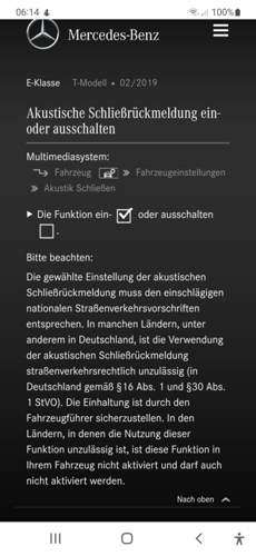

Schade das es hier immer so viele gibt die keine richtige Antwort geben können…
Es gibt soviel was nicht erlaubt ist!?!
Bei meinem Mercedes kann ich es auch über das Menü an oder ausschalten!
Und das war original so drin…
Glaube kaum das andere Hersteller gegen Gesetze verstoßen!

Moin,
der Glaube soll wohl Berge versetzen können.
Gleichwohl ändert er keine Gesetze oder Verordnungen.
der Fahrzeughersteller verstößt nicht gegen die Verordnung, wenn er die Freischaltung im Menue ermöglicht.
Der Bußgeldbescheid geht an den Fahrzeughalter, der den Betrieb freischaltet.
Hannes
