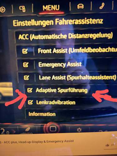

Hier einmal die Version (Bild 1) bis zur 30. Woche 2020 beim Touareg 3. Bild zwei die Begründung von VW, warum es diese Checkbox bei den später ausgelieferten Fahrzeugen nicht mehr gibt. Meine Frage: Lässt sich diese Checkbox mit der Funktion adaptive Spurführung wieder nachcodieren, also auf den "alten" Stand vor der 30. Woche bringen und der Travel-Assist bleibt erhalten, ob mit oder ohne die adaptive Spurführung wäre mir egal?
Adaptive-spurhaltung
Vw-spurhalte-assist
Kurz und knapp: Nein, es gilt das was ich oben schrieb 🙂 Bisher kenne ich niemanden, der die adaptive Spurführung beim Travel Assist auf "immer aktiv" codieren konnte, ohne den Travel Assist an sich außer Funktion zu setzen.
Das ist absolutes Marketing-Gebahren.
Um den Travel Assist zu pushen wird die adaptive Spurführung jetzt als etwas sehr exklusives verkauft, und ohne den TA ist es eben nur eine dumme Spurverlassenwarnung, die nicht sehr elegant eingreift.
Danke dir, also Rückschritt. Der Lane-Assist mit adaptiver Spurführung bis 30.Woche war die Lösung, der jetzige Travel-Assist ist nur zum Ko....😠
