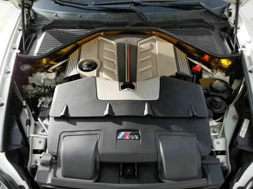

Die Akustikwände sind wohl die "moderne Spritzwand" hinter dem Motor.
Das 3-teilige Set aus faserverstärktem Kunststoff.
Dazu muss man aber keine 400 Euro ausgeben.
Ich habe Chinanachbauteile gekauft für meine beiden X5, ich glaube jedes Set hat weniger als 100 Euro gekostet.
Passform war super, Haptik ähnlich wie original. Angeblich sollen sie sogar länger halten.
In den US Foren bekleben die Besitzer die Akustikwände noch zusätzlich mit Hitzeschutzklebeband.
Bei nem V8 würde ich das auch machen.
Bei dem R6 und insbesondere beim Diesel sehe ich da keinen Zwang.
Rod
Neupreis Made in PRC 50 Euro
https://www.ebay.de/.../183186620050?...
Hier mal ein Foto mit besagtem Hitzeschutzklebeband.
Rdi2fut
Genau diese habe ich auch vor paar Wochen bestellt bzw liegen im Kofferraum und warten bis ich sie einbaue wenn ich mal wieder WE Dienst hab, da kann ich ins beheizte Lager mit dem Auto reinfahren und in Ruhe alles machen.Die Qualität der Wände ist naja... Eine Schaumstoffdichtlippe ist zwar dran, aber ich denke ein bis 350°C beständiges Silikon macht da mehr Sinn
