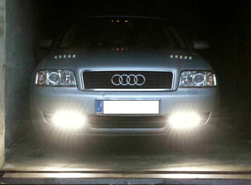

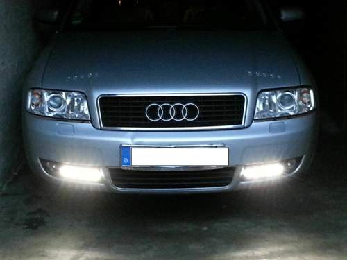

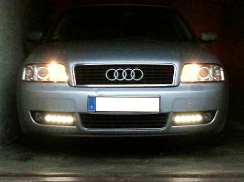

Und hier sind ein Paar Fotos und Urteilt selbst:
Tfl-1
Bild-1
Bild-2
+3

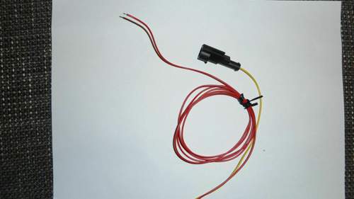

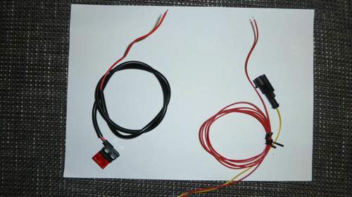

meine modulite (Chrom Ver. für Xenon) sind heute gekommen.....
Die Anleitung ist wirklich sehr dürftig - man kann da nicht alles ersehen.
Wenn ich mir das Einbauvideo zu den modulite ansehe, kann man dort ebenfalls nicht alles sehen.

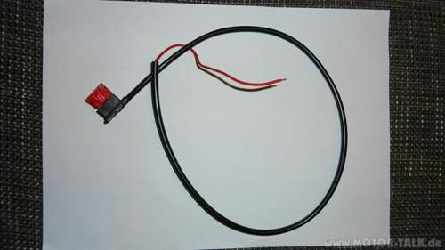

Folgende Frage habe ich : Das Kabel mit der 10A Sicherung - siehe Bild 1 - muss es zusammen mit dem roten Kabel am Hauptkabelbaum - Bild 2 - verbunden werden ? (wollte es zusammenlöten und ein Schrumpfschlauch drüber ziehen). Also praktisch wie auf dem - Bild 3 - zu sehen beide (roten) Kabel zusammen ?
Desweitern steht auf meiner Anleitung das ich einen "Ausschnitt" machen muss da wo die Nebelscheinwerfer integriert sind - stimmt dies ich dachte das ist Plug&Play alles !
Modulite-kabel-1
Modulite-kabel-2
Modulite-kabel-3
