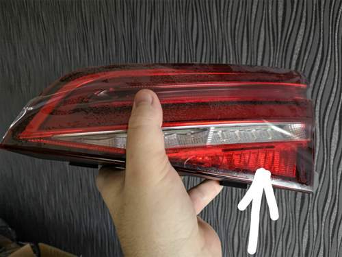

Haben Reflektoren, aber nur zur Seite. Die Pflicht für Reflektoren nach hinten besteht weiterhin.
auch hinten sind Reflektoren vorhanden, seht man auf den Bildern.
Gruß.
Facelift LED

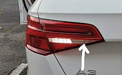

Das ist übrigens die Nebelschlussleuchte, kein Refelktor!
Bei den Facelift rückleuchten wird viel spekuliert, die Nebelschlussleuchte befindet sich gleich neben dem Rückfahrlicht.
Sehe Bild.
Facelift LED

Ok interesannt! Frag mich nur wesshlab dann extra Refelktoren verbaut werden, werksseitig.
Weil bei offener Heckklappe keine Reflektoren nach hinten mehr vorhanden sind, deshalb sind zusätzliche Reflektoren am Stoßfänger.
aber beim vFL hat man doch auch auf die hinteren Reflektoren verzichtet oder? Hab das bisher auch nicht verstanden, warum das beim FL eingeführt wurde. Naja ich lass meine glaube ich eh dunkler folieren.
Hahaha super hier. Die FL Rückleuchten haben keine Rückstrahler! Einfach mal ein Foto mit Blitz machen oder mit Taschenlampe abends zum Auto gehen.
Es müssen welche separate montiert werden bei Nachrüstung der FL leuchten.

Korrekt, nur beim Audi A3 e-tron und manchen Limo/Cabrio-Varianten ist eine Nachrüstung von Reflektoren nicht notwendig, weil die schon immer welche im Heckstoßfänger integriert haben - auch schon vor dem Facelift. Wer also konform mit der StVZO unterwegs sein will, sollte Reflektoren anbringen, wenn die Facelift-Rückleuchten nachgerüstet werden.
