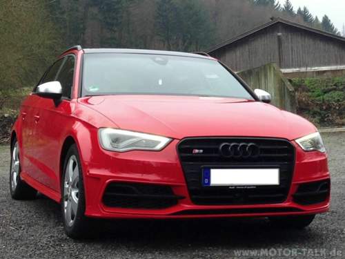

Grade kurz die Ringe getauscht. Dauert nicht mal 5min und funzt mit 2 Brieföffner ohne Beschädigung der Originalringe. Das Set habe ich in der Bucht gekauft: http://myworld.ebay.de/amponline24h
Sehr geil, das will ich auch 😎
Sind die Teile vorne und hinten geklebt? Kann man das ganze wieder ohne Probleme rückgängig machen? (Leasing :\ )
Vorne mit Clips (ohne Kleber) und am Heck nur geklebt.
Mit etwas Fingerspitzengefühl ist eine Demontage ohne Schäden an den Clips und Abbau des Kühlergrills möglich.

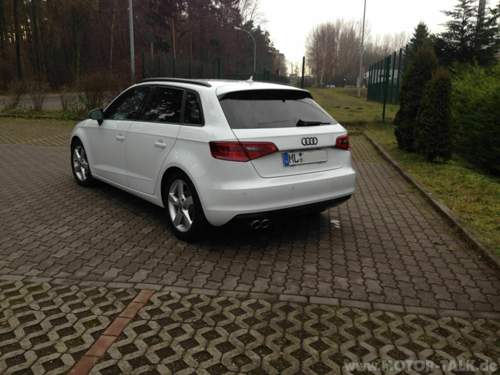

ich hab mal eine Fotomontage anfertigen lassen. Allerdings noch ohne die schwarzen Auspuffblenden. Was meint ihr im vergleich zu den Chromringen?

Sieht gut aus!

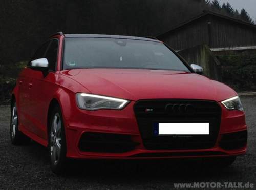

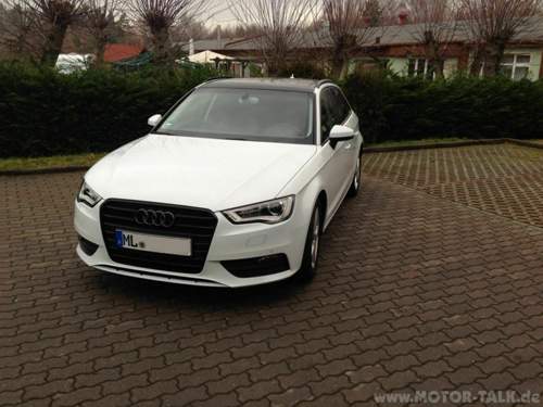

OK, jetzt ....

Unbedingt noch schwarze Spiegelkappen bzw. gibts bei Ebay Kappen in Echtcarbon laminiert!

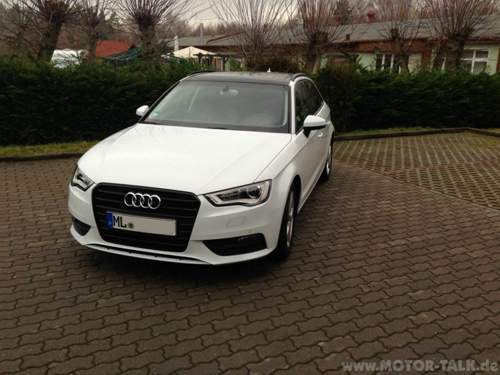

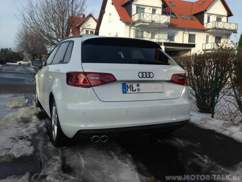

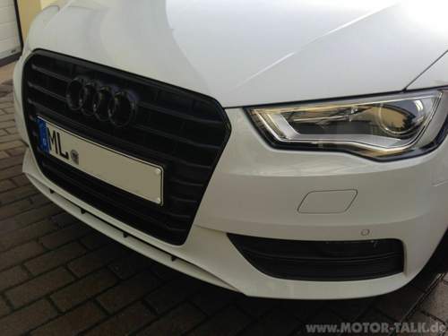

so dann hier auch mal das Ergebnis mit schwarzen Ringen.
Danke an Yamaha Fazer für den Link.

wie bist denn da genau vorgegangen...hast du zwischen kühlergrill und den audiringen angesetzt um an die clipse zu kommen?

Einen Brieföffner unter die Ringe geschoben (da wo keine Clips sind) und mit nem anderen Brieföffner dann die Clips von der Außenseite ausgerastet.

ich hab nen dünnen Schlitzschraubendreher genommen und den Schaft mit einem Tuch eingewickelt. Dann von der Innenseite der die Ringe leicht angehoben und von außen gegen die Clipse gedrückt.
Sollte eine Nase von den Ringen abbrechen ist das kein Problem da man diese bei Audi neu erwerben kann. Wichtiger ist es das der Grill nichts abbekommt ;-)
Am Heck hab ich mir markiert wie die Ringe angebracht waren. Dann alles schön warm gemacht und mit einer Kreditkarte den Kleber zwischen Ringen und Lack gelöst. Den Rest hab ich mit Klebstoffentferner gereinigt. Dann die neuen Ringe angebracht und nochmal erhitzt damit alles schön fest sitzt ;-)
