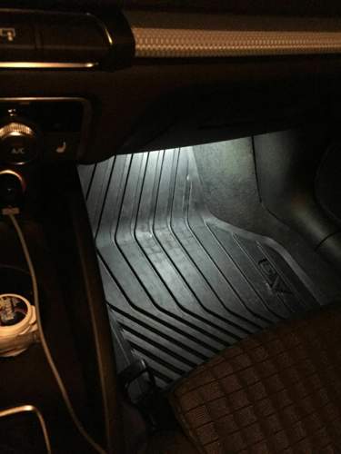

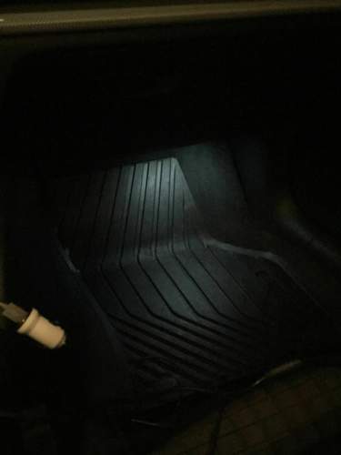

Ich würde gerne die Fußraumbeleuchtung (bereits SMD von Werk) gegen hellere tauschen.
In der Bucht finde ich nichts da es ja kein Sockel ist, sondern so eine Platine.
Jemand Erfahrung bereits damit gemacht?
@shiddi schrieb am 11. Mai 2015 um 18:44:00 Uhr:
Wenn wir bei der Beleuchtung sind.
Ich habe sie gegen 3528 smd ausgetauscht.
Der widerstand muss geändert werden. Je nach dem welche Farbe. Ich habe ihn gegen einen 470ohm Widerstand getauscht
