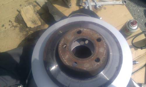

habe heute da es überallerhöchste Eisenbahn war, mich mal vor der hinterachse des Allroad gesetzt und versucht die Bremsanlage nun endlich mal passend zu machen.
Es nun verbaut:
- 334x22 Bremsscheiben vom Phaeton. ( Scheibenhöhe von 44 )
-> die vom RS6 habe ich versucht, aber die haben eine Scheibenhöhe von 47,5
- Sattelhalter hatte ich die vom Phaeton versucht, aber die haben größeres Gewinde, und da hätte ich im Radlagergehäuse Bohren müssen. Wolte ich aber zwecks einer Rückrüstmöglichkeit nicht.
Mein Kollege hatte mir paar Sattelhalter vom RS6 Geschenkt, da ich seinen S4 auf RS4 umgerüstet habe.
Die habe ich dann versucht, und sie passen auch Tip Top.
- Bremssättel habe ich die vom Phaeton genommen und die Handbremshebel/Halter am Satte Angepasst/ umgebaut.
Paar Bilder hänge ich mal mit ran. Aber nicht die Feinsten.
Felgen passen hier nun aber sicher keine 17Zoll mehr. Habe aber keine 17 Zoll um zu Probieren. 18Zoll passt aber. Habe aber auch keine 18Zoll zum Probieren.
Die Bremse vorn werd ich irgendwie noch verkleinern. Die 365 kommt raus. Da sag ich dann wieder Bescheid was ich dann genommen habe. Ich hoffe das mit der 356 was geht.
Mfg.
Bremse-alt
Bremse-neu

HAllo Audi 80
Jepp hättest einfach Gewinde repsatz reingeschraubt. Musst dann allerdings Schrauben M10 x 1,5 x 35 nehmen mit min 10.9 Härte, so habe ich das mal gemacht.
Wenn du die Phaeton / A8 4E Scheiben in Verbindung mit den RS6 Haltern verwenden kannst dan hast du die schmale Spur und die Radlagergehäuse 435 P verbaut.
Die 17er könnte eng werden aber man kann es versuchen.
Ich denke die 356er wird beim Allroad gut passen, bei den S6 Gehäusen könnte der Sattel ruhig 2mm Tiefer sitzen, da nur ca. 0,5mm Rand am Belag stehen bleiben. Und ich vom Kollegen wies das er die 345er damals auf 342mm abdrehen musste damit es nicht schleift.

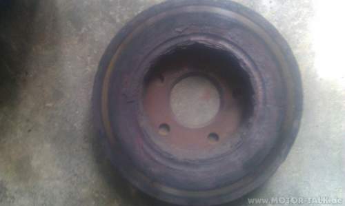

Ich Schäme mich zwar sehr dafür, aber schau dir das Bild an, dann ist das mit dem Bemerkbar schon Beantwortet.... ( wolte sie ja schon lange raushauen )🙁
Einbremsen is klar. Aber meine Frau geht es eh immer sehr Ruhig an.
Ich hatte vor ein Paar Woche mal den drekten vergleich mit nem TTRS Plus und einer Bremse die ich knapp 1000km mit Samthandschuhen Gestreichelt habe und dem gleichen wo sie einfach eingeprügelt wurden ist.
Man kann das fast nicht glauben was das für Unterschied ist.
Mfg

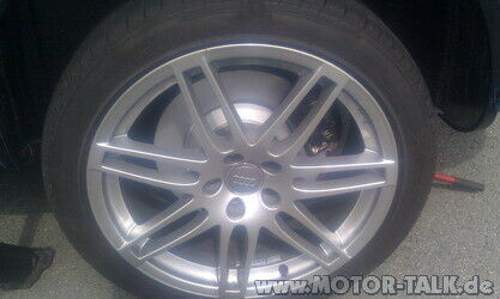

Habe mal ein besseres Bild deiner Variante angehangen 😉
Mein Almanach ist auch fast fertig
sieht sehr gut aus, da ist man schon neidisch das die 334er bei mir am B5 net geht...aber dafür habt Ihr mehr Gewicht zu schleppen..😁
