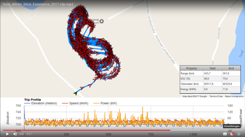

Die Grafik stammt von meinem S85 von der Tesla Winter Drive Experience 2017.
Man kann am Anfang und Ende sehr gut die Wirkung ohne Schlupfstart mit ESP sehen. Die Leistung ist stark begrenzt.
Mit Schlupfstart kann man dagegen mindestens die doppelte Leistung nutzen und auch richtig driften.
