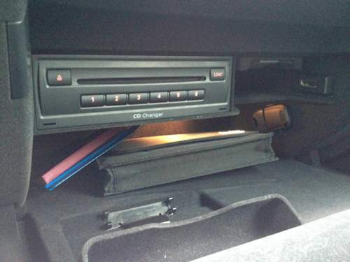

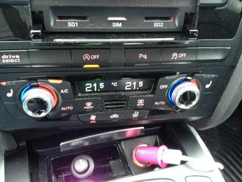

Hallo Leute ich habe letzte Woche mein Fahrzeug entgegen genommen und muss zu meinem entsetzen feststellen das kein usb Port in der MAL ist. Als ich das Auto probegefahren bin hatte es noch 2 Ports..
Oder täusche ich mich da?

Ich hab meinen jetzt seit Samstag und hab festgestellt, dass ich wohl kein AMI habe, da keine USB-Ports.
Aber das streamen über BT klappt ganz gut, bis auf die Tatsache, dass Titel und Interpret nur vom iPhone 5S meiner Frau, nicht aber von meinem iPhone 6 übertragen/empfangen werden.

Hol dir nun das AMI (Audi Music Interface) und so hast du einen USB-Anschluß im Handschuhfach. Dann kann dein Freund aber nicht mehr lachen 😉

Das AMI hat er doch drin (siehe Anschluss rechts im Handschuhfach)! Er braucht nur noch das Adapterkabel...
Gruß Jens
[Von Motor-Talk aus dem Thema 'Wo hat der A5 den USB-Anschluß?' überführt.]
Das Foto wurde erst nachträglich eingefügt - aber du hast Recht, er braucht nur noch das Adapterkabel. Das AMI sieht man auf dem Foto.

Spart euch das Geld für das Originalkabel. Bei Amazon und ebay gibt's passende Kabel für deutlich weniger Geld. Funktionieren ohne Probleme.
