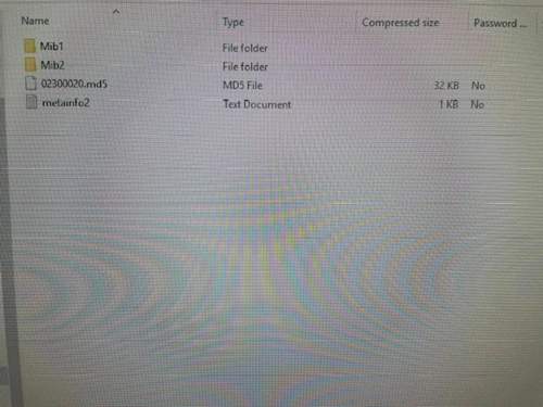

Hallo!
Ich habe mir die Update Datei geladen und wie alle sagen entpackt. Der USB Stick ist FAT32 formatiert worden und hat nun 4 Dateien/Ordner drauf:
- Mib1
- Mib2
- 02300020.mb5
- metainfo2

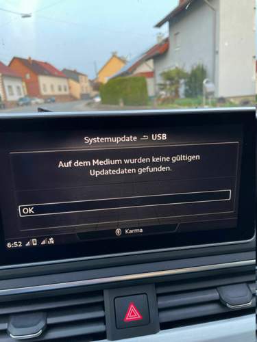

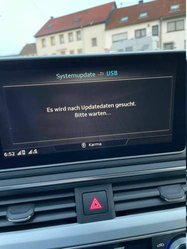

Und trotzdem sagt das MMI von Audi nach kurzem check:
"Auf dem Medium wrude keine gültigen Updatedaten gefunden."
Dies passiert mir bei den 2021 und 2019 Karten.
Was mache ich falsch??!?! Ich verzweifle langsam....
Gruss
Arthur

versuche mal ob es funktioniert, wenn du die Systeminformationen drauf lässt, die üblicherweise beim Formatieren auf das Medium geschrieben werden.
Liegen die 4 Verzeichnisse auf der obersten Ebene?
Ja klar!
@summergames schrieb am 24. April 2021 um 09:15:57 Uhr:
Hallo,versuche mal ob es funktioniert, wenn du die Systeminformationen drauf lässt, die üblicherweise beim Formatieren auf das Medium geschrieben werden.
Sorry aber wie meinst du das? Ich nehme doch einen Stick, formatiere den in FAT32 mit meinem MacBook und dann ziehe ich die Dateien drauf?

Danke, aber habe doch oben geschrieben, dass die Datei dabei ist 🙂?
