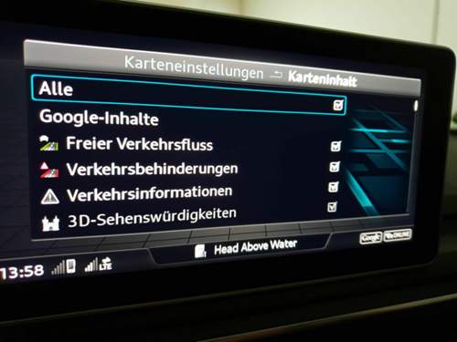

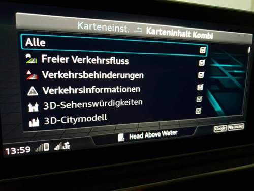

.... Das heisst aber auch, dass ein älteres MMI (MJ16/17) nicht mit der neuesten Software funktioniert ...
.... die Aussage stimmt nicht ganz, die MMI Version muss nicht unbedingt steigen, wenn du z.B. Navi Update für Google Engine mit VC und dem HUD beim Freudlichen bekommst wg. Problemen damit. Habe aber auch eines der ersten Modelle aus Produktion Sep./Okt. 2016. Ich mache mal bei Gelegenheit ein Bildchen der HUD Auflösung und Navihilfe im VC oben rechts, wurde auch an deren Details geschraubt, kann sein, dass es ab 2017 eh schon so ausgeliefert wurde, jedenfalls sind meine Problem erstmal weg .... Ich hatte auch alte Einstellungen nicht so wie jetzt ....
2018-11-03-13-59-21
2018-11-03-13-58-53
