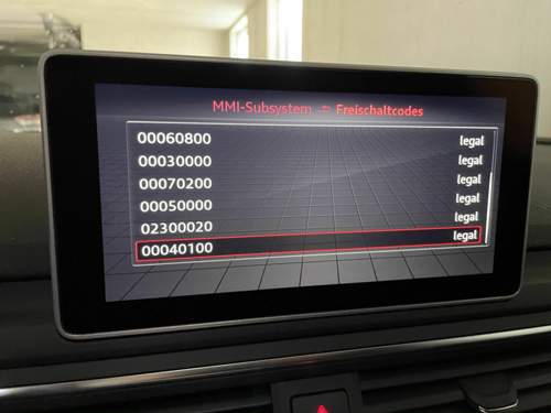

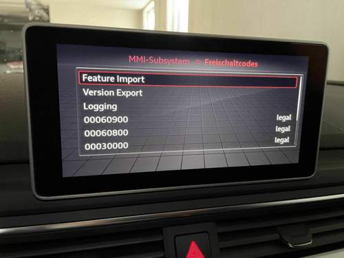

Hast Du überhaupt eine Freischaltung für die Karten?
Geh' mal in das rote Menü ( NAV und Media gleichzeitig für 6 sec. gedrückt halten) und gehe auf Freischaltcodes und mach ein Bild davon. Da muss ein Code stehen mit 023000xx oder 025000XX, der muss erkennbar sein.

Das ist die Liste...
1
2
xxxxx20 da wirst du keine 2021er karten mehr drauf bekommen
@Scotty18 schrieb am 24. April 2021 um 17:57:36 Uhr:
Ok, aber die 2019er gehen auch nicht??!! Bei beiden ist die Meldung die selbe...
020 ist bis Einschließlich 2019
@Scotty18 schrieb am 24. April 2021 um 18:51:50 Uhr:
Ok also müsste die 2019er gehen. Nur was Problem ist leider das selbe mit dem Update....
die müssten dann eigentlich gehen...
