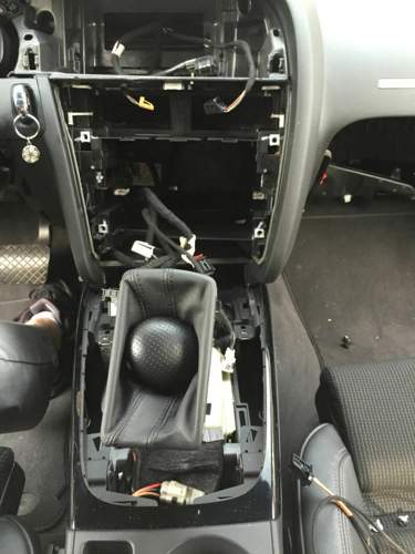

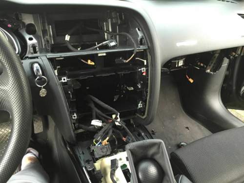

Hallo, ich habe einen Audi A4 8K mit einem Concert Radio MMI ohne Navi , ist es möglich das Bedienelement in der Mittelkonsole also um den Schaltknauf rum nachzurüsten ? Wenn ja was brauche ich außer dem Bedienelement selbst dafür ?
Bild 1 so sieht es im Moment aus.
Bild 2 so möchte ich es gern haben.
Danke schon mal im Voraus.
LG Marc
[Von Motor-Talk aus anderem Thread überführt.]
nur die Bedienung nicht; wenn brauchst du ein komplettes MMI;
dazu gehören weit aus mehr teile als nur die unit
inkl. kompletter lichtwelle usw
es geht los beim MMI3g Basic etc.

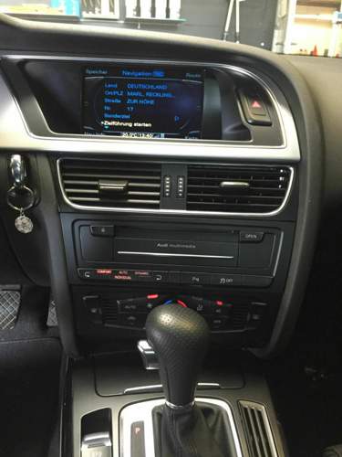

habe gestern noch ein Concert auf 3g+ umgerüstet
bilder siehe im Anhang
Img-3757
Img-3758
Img-3759
+7
Theoretisch lässt sich auch nur die Bedienung umbauen, ist allerdings mit sehr viel Bastelei verbunden.
Dazu musst du die gesamten Tasten des Concert tot legen und die vorhandenen Kabelanschlüssel an die MMI Navi-Bedienung umklemmen. Geht, ist aber sehr viel Arbeit.
theoretisch kannst du aus einem audi mercedes machen 😉
Den umbau der Tasten kann man so gut wie vergessen; zumal diverse Tasten ohne Funktion wären
später ist das Concert sowie die Bedieneinheit auch wertlos
