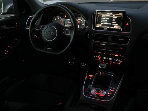

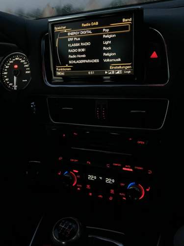

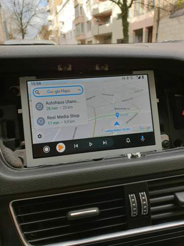

Bei mir ist jetzt das 3g basic rausgeflogen...
Ich habe mir jetzt das 3g+ einbauen lassen... und ein Taffio Carplay/Android Auto Interface + Taffio Rfk ebenfalls...
Alles läuft soweit wie erwartet... 🙂
Ich muss sagen es gibt nichts besseres als das Google Navi...

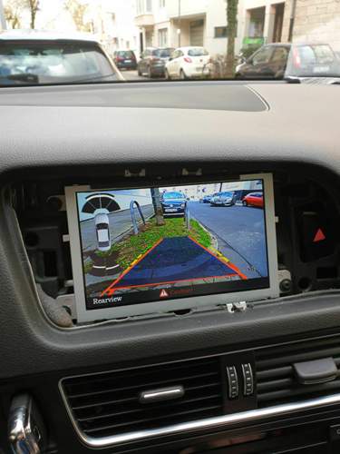

Nur mit der Rfk bin ich noch nicht ganz zufrieden...
Das Bild ist ok... aber die Linien inkl. Lenklinien passen nicht 100% zu meinem SQ5...
Jetzt habe ich gelesen, dass es eine Kalibrierung dafür gibt...
Kann mir evtl jemand sagen ob das auch bei meiner Rfk geht?
Wenn die Kal Werte nicht in das original Steuergerät der Rfk geschrieben werden (habe ich nämlich nicht)... dann sollte das doch gehen oder?

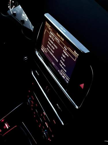

Den Umbau habe ich hier machen lassen:
https://www.ebay-kleinanzeigen.de/.../1246250900-280-2924?...
Die Taffio Sachen habe ich mitgebracht, da der Laden nicht weit weg von mir ist bin ich da persönlich vorbeigefahren und habe mir das erklären lassen...
Nach dem Einbau musste ich auch nochmal hin, da wir die Kippschalter falsch gesetzt hatten und es nicht funktionierte...
Wie gesagt... die Beschreibung ist Bescheiden... auch steht nirgends wie man das Modul aktiviert -> etwas länger auf die I-Nav Taste am Lenkrad drücken...
Anbei ein paar Bilder, die ich gerade zur Hand habe...
Ach ja... der Einbau vom Modul selber ist sehr einfach...
Man muss nur das Unit und das Klimateil in der Mittelkonsole abmachen... und dann das Modul per Stecker dazwischen klemmen... das wars...
Und bei mir läuft der Ton über Aux (habe kein Ami)... so dass ich wenn ich den Naviton hören will auch Radio oder andere Musik über das Modul hören muss...
