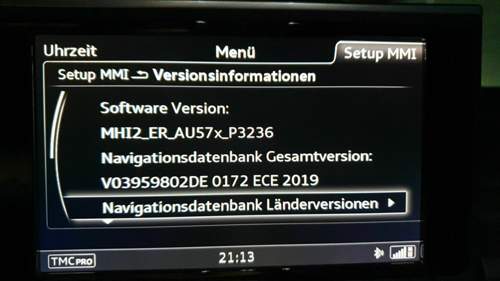

Hallo an alle Beteiligten!
Kann mir jemand sagen ob die Anleitung die Stollizei gepostet hat funktioniert?
Danke schon mal für die Antworten!
Ja, siehe auch meinen Post von 28.08. dazu.
Ja funktioniert
Wie ist das den mit der SD Karte, egal welche oder ist es mal wieder wie es früher im 4F war nur eine bestimmte die funktioniert. Hab jetzt eine SDHC 32GB mit Adapter, reicht die aus?
Funktioniert es den mit der MHI2 Software?
Wenn ich es der Anleitung richtig entnehme, muss ich noch ein Update aufspielen auf FW 3634 oder 3663.
Korrigiert mich wenn ich was falsch liege.
20200907
würde auch mit deiner FW laufen
@Scotty18 schrieb am 8. September 2020 um 06:37:20 Uhr:
Danke, suche grade trotzdem nach der FW 3663.
Wenn ich schon dran bin dann direkt neue FW.
Hast du den einen link wo ich die FW downloaden kann?
sowas lade ich nicht aus dem netz und lade ich auch nicht hoch,
die FW sowie alle anderen Firmwaren auch, ist bei audi als werkstattmaterial bestellbar
@WitX der User stollizei hat doch in diesem Thread alle nötigen Links/Hinweise gepostet. Die benötigten FW findet man alle im d...-e....b.... Forum.
@malebuffy
exakt so wie in dieser Anleitung beschrieben machen es die, welche Kohle dafür abziehen wollen auch und wer es sich nicht zutraut, kann immer noch die Entscheidung für sich selber treffen, ob er es riskiert oder eben einem der dafür Geld nimmt das bisschen Arbeit zu zu überlassen. Die Anleitung stammt übrigens aus dem "Digital Eliteboard" und dort sind einige mit Plan was das angeht, die nach der Anleitung schon etliche MMIs nachgerüstet haben.
Die Befehle die angegeben sind so richtig, somit muss da auch kein Linux Experte ran. Dann steht der Hinweis zu den Befehlen im Fehlerfall auch schon dabei. Also einer der zu doof ist ne SSH Verbindung mit der Anleitung einzurichten, der sollte die Finger davon lassen, alle anderen können das machen, wenn sie es sich zu trauen und bereit sind wenn es dann doch in Hose geht eben Geld dafür zu bezahlen um die Unit wieder zu beleben.
Übrigens Ahnung und Erfahrung eignet man sich nicht damit an, wenn man von allem was einem fremd erscheint die Finger lässt ;-)
Es gibt aber auch in besagtem Forum kompetente und hilfsbereite Leute die es einen für einen schmalen Taler machen. Sogar über TeamViewer
Das sind auch nicht die Abzocker, die einem ein Blödsinn erzählen. Wie geschrieben, es entscheidet jeder für sich selber und nur weil was auf den ersten Blick kompliziert aussieht, muss es das selbst für ein DAU nicht zwingend sein.
